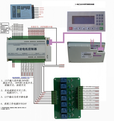

1-4轴工业文本屏可编程控制器(最新:2017年2月改版)
2017年2月控制器接口再次改版:
      新版的12输出控制全部改为晶体管输出的方式;
      新版的13路输入接口抗干扰能力加强;
系统实物图
系统接线图
2015年4月(1-4轴文本控制器)说明:
(本控制器经过多次升级和改版,接线图如下所示)
1、接线图

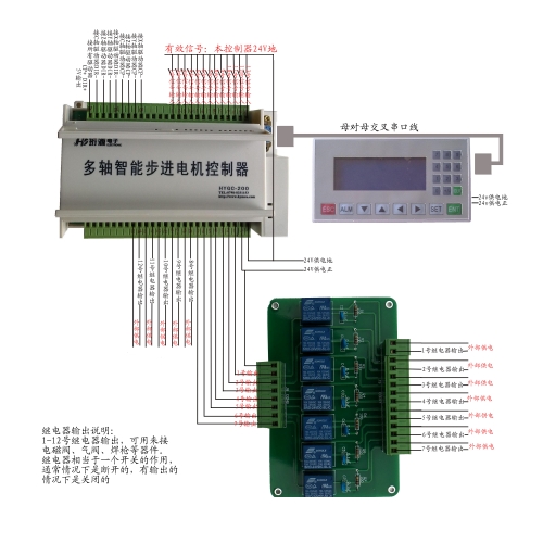

说明:2015年以前的1-4轴文本控制器参考资料如下
2011-12-13 14:53
旧版接线图。
4通用接线图.rar (959.33 KB)

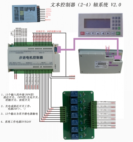

新版步进电机2-4轴,接线图:
客户购买的时候,一定要注意:新版与老版的区别是,新控制器需要2路电源:5V和24V。
接线图:
2012-4-2 15:33
  新版接线图。
