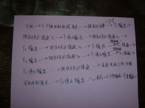

客户 (20:23:56):
这个宝贝能当PLC用吗?
珩源电子:技术支持 (20:24:24):
替代PLC,不是当PLC用。不支持梯形图编程的
客户 (20:24:33):
当然也同时控制步进电机
珩源电子:技术支持 (20:24:56):
对的,现在通用部分,是可以控制3路步进电机
客户 (20:25:39):
对应的输入和输出关系能编程吗?
珩源电子:技术支持 (20:25:47):
对的
珩源电子:技术支持 (20:26:06):
可以编程控制。在文本上进行编程
客户 (20:27:24):
输入和输出的时间和交叉关系也能编吗?
珩源电子:技术支持 (20:27:47):
对的
珩源电子:技术支持 (20:28:39):
你有要求吗?我一看,就知道可不可以实现,并且可以给你初步编好,到时你买回去可以改改相关一些参数就可以
客户 (20:30:11):
我用来改数控车床的,同时有3-4个气缸实现不同的送料过程
珩源电子:技术支持 (20:31:23):
我这个系统就是用在车床上的,3-4个气缸没有问题,我们系统有5个继电器输出,7路扩展继电器输出
客户 (20:32:32):
问题是那些功能能直接编出来吗?还是要您帮忙编好的
珩源电子:技术支持 (20:33:23):
你买回去可以自行编的,我只是先给你编个大概在里面。这样方便你回去理解。
客户 (20:34:02):
直接编还是用电脑编?
珩源电子:技术支持 (20:34:14):
直接编,在文本上编

珩源电子:技术支持 (20:40:17):
你最好把你车床的控制过程发给我,我可以给你看看如何编程。
客户 (20:41:26):
这样吧,我整理一下功能再联系
珩源电子:技术支持 (20:41:33):
好的
珩源电子:技术支持 (21:25:26):
珩源电子:技术支持 (21:25:34):
看好了吗
客户 (21:25:37):
收来看一下
珩源电子:技术支持 (21:28:12):
你的步进电机工作那步,是几个步进电机工作?
客户 (21:28:21):
两个
珩源电子:技术支持 (21:28:28):
同时工作?
客户 (21:28:56):
那些的我可以自已调吗?
珩源电子:技术支持 (21:29:04):
可以的
珩源电子:技术支持 (21:30:11):
2个电机各自工作,有要求走出一条斜线吗?也就是说要进行直线插补吗?
客户 (21:31:05):
暂不用,每个电机单独完成一个动作就行
珩源电子:技术支持 (21:31:57):
那就OK,你的要求没有问题。现在我们的控制器还没有做直线插补、圆弧插补。以后若做好的话,升级的时候提供。

珩源电子:技术支持 (21:36:03):
我明天把你的功能先编进去,你到时调出来再更改。反正可以保存10个工程。
