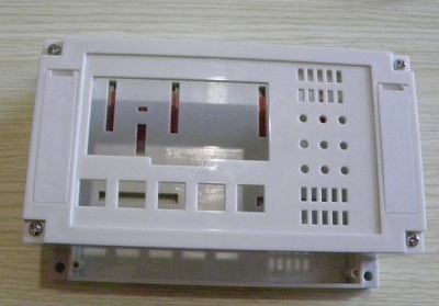

先汇报一下,1-4轴系统拟采用的外壳如下图所示:
图片附件: 2.JPG (2010-10-16 17:07, 31.13 KB) / 下载次数 17732
http://bbs.hymcu.com/attachment.php?aid=118&k=5731f808b77a2c73d026e7774a331317&t=1793616231&sid=EdOaud

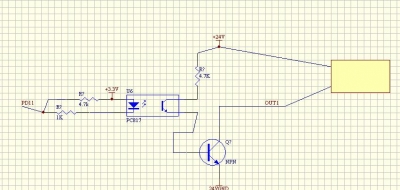

相关资料,PDF和图片,其中OC方式的隔离输出电路:

图片附件: 光耦隔离OC输出.JPG (2010-10-18 11:33, 76.15 KB) / 下载次数 20707
http://bbs.hymcu.com/attachment.php?aid=136&k=7e36408cd4d4dc9fa8521ffdba9ff78e&t=1793616231&sid=EdOaud

作者: 稻草人    时间: 2010-11-10 12:04
外盒制作已经完成,上几张实物图,呵呵~
图片附件: DSCN2673.JPG (2010-11-10 12:04, 29.29 KB) / 下载次数 33386
http://bbs.hymcu.com/attachment.php?aid=341&k=00ee6465af2488bcb215b927691bac49&t=1793616231&sid=EdOaud
图片附件: DSCN2674.JPG (2010-11-10 12:04, 30.89 KB) / 下载次数 33314
http://bbs.hymcu.com/attachment.php?aid=342&k=3ecdecfbd556d5b1734a51b09de33d92&t=1793616231&sid=EdOaud
图片附件: DSCN2675.JPG (2010-11-10 12:04, 30.91 KB) / 下载次数 33106
http://bbs.hymcu.com/attachment.php?aid=343&k=b1b2e1b11ea5f81755e53ab6167bc98b&t=1793616231&sid=EdOaud
图片附件: DSCN2677.JPG (2010-11-10 12:04, 28.01 KB) / 下载次数 33278
http://bbs.hymcu.com/attachment.php?aid=344&k=0ea492e34fe1cc8adc48694ada2afdd2&t=1793616231&sid=EdOaud
图片附件: DSCN2678.JPG (2010-11-10 12:04, 30.94 KB) / 下载次数 33307
http://bbs.hymcu.com/attachment.php?aid=345&k=76d3f76185e5b6ce9ef254019f81c4ff&t=1793616231&sid=EdOaud
图片附件: DSCN2679.JPG (2010-11-10 12:04, 30.72 KB) / 下载次数 33215
http://bbs.hymcu.com/attachment.php?aid=346&k=8bd17c8c1b19ab03c908a04ff0622218&t=1793616231&sid=EdOaud
图片附件: DSCN2680.JPG (2010-11-10 12:04, 30.49 KB) / 下载次数 33284
http://bbs.hymcu.com/attachment.php?aid=347&k=8186f26fffe17b118b93411dbfef74c0&t=1793616231&sid=EdOaud
作者: panfeng881112    时间: 2010-11-10 13:00
很漂亮奥!
作者: andylee    时间: 2010-11-10 14:18
就是板子没回来,说是工厂拉闸限电,要耽误时间了。我都快要骂了!!!!
作者: 稻草人    时间: 2010-11-10 14:26
不至于吧?在我印象中拉闸限电都是限乡下的电!
