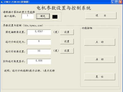

基于串口的VB程序基本写好,界面如下图所示:
源代码,等调试通过后上传。
图片附件: 1.JPG (2010-10-12 18:54, 52 KB) / 下载次数 5573

作者: andylee    时间: 2010-10-15 16:28
呵呵,今天基本调试完成,先上传VB源程序先,有想做上位机串口通信的兄弟姐妹们可以下载参考:
VB上位机源代码.zip (5.03 KB)
附件: VB上位机源代码.zip (2010-10-15 16:28, 5.03 KB) / 下载次数 16839
http://bbs.hymcu.com/attachment.php?aid=114&k=7b322272d8eb1037d9a99ffda6818a86&t=1792571615&sid=GzF1nG

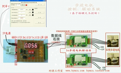

作者: andylee    时间: 2010-10-16 09:45
最后运行状态,和结构图。呵呵,希望客户满意:
图片附件: [步进电机控制器] 按键文本数控系统.jpg (2010-10-16 09:45, 369.17 KB) / 下载次数 6760
http://bbs.hymcu.com/attachment.php?aid=116&k=c11d32f1e16dde0b8cbd7b63dde7879a&t=1792571615&sid=GzF1nG
