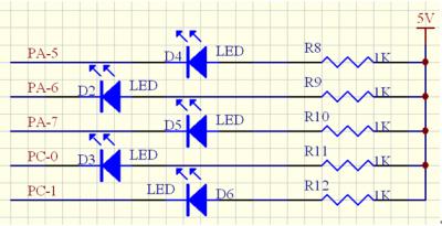

5路流水灯简介
由图可知要想点亮对应的LDE的话,I/O口需输出一个低电平
5路流水灯实验程序如下:
#define ALL_ON {PORTA&=0X1F;ORTC&=0XFC;}
    #define ALL_OFF {PORTA|=~0X1F;ORTC|=~0XFC;}
    #define LED1_ON PORTA&=0XDF
#define LED2_ON PORTA&=0XBF
#define LED3_ON PORTA&=0X7F
#define LED4_ON PORTC&=0XFD
#define LED5_ON PORTC&=0XFE
#define LED1_OFF PORTA|=~0XDF
#define LED2_OFF PORTA|=~0XBF
#define LED3_OFF PORTA|=~0X7F
#define LED4_OFF PORTC|=~0XFD
#define LED5_OFF PORTC|=~0XFE
void Gpio_Init(void)
   DDRA|=0XE0;
   PORTA&=0X1F;
   DDRC|=0X03;
   PORTC&=0XFC;
void led (void)
   LED1_ON;
   delay_nms(200);
LED2_ON;
   delay_nms(200);
   LED3_ON;
   delay_nms(200);
   LED4_ON;
   delay_nms(200);
   LED5_ON;
   delay_nms(200);
   LED1_OFF;
   delay_nms(200);
   LED2_OFF;
   delay_nms(200);
   LED3_OFF;
   delay_nms(200);
   LED4_OFF;
   delay_nms(200);
   LED5_OFF;
   delay_nms(200);

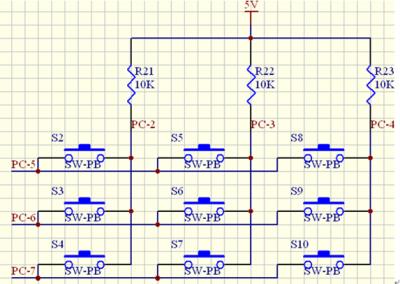

3*3矩阵键盘简介
具体的实现方法我将在下面的软件代码里说明:
#define  GET_L1  !(PINC&0X04)
#define  GET_L2  !(PINC&0X08)
#define  GET_L3  !(PINC&0X10)
#define  GETS  GET_L1|GET_L2|GET_L3
void delay_nms(int a);
int GET_S1=0,GET_S2=0,GET_S3=0,GET_S4=0,GET_S5=0,GET_S6=0,GET_S7=0,GET_S8=0,GET_S9=0;
void GETS_INIT(void)
   GET_S1=0;
  GET_S2=0;
  GET_S3=0;
  GET_S4=0;
  GET_S5=0;
  GET_S6=0;
  GET_S7=0;
  GET_S8=0;
  GET_S9=0;
void key(void)
   PORTC&=0X1F;   //设置输出PC5,6,7为低
  if(GETS)
   delay_nms(5);
  if(GETS)     //如果输入时PC2,3,4为低,即有按键被按下
    if(GET_L1)       //如果输入时PC3为低,即第二列有按键被按下
   PORTC|=0XC0;
   PORTC&=0XDF; //设置输出PC5为低,PC6,7为高
      if(GET_L1)
        GET_S1=1;     //S4键按下
      else if(!GET_L2)
     PORTC&=0X1F;
      PORTC|=0XA0;
    PORTC&=0XBF;    //设置PC6低,PC5,7为高
      if(GET_L1)
           GET_S2=1;    //S5键按下了
      else if(!GET_L1)
           GET_S3=1;      //S6键按下了
   if(GET_L2)       //如果输入时PC3为低,即第二列有按键被按下
   PORTC|=0XC0;
      if(GET_L2)
        GET_S4=1;     //S4键按下
      else if(!GET_L2)
     PORTC&=0X1F;
      PORTC|=0XA0;
      if(GET_L2)
           GET_S5=1;    //S5键按下了
      else if(!GET_L2)
           GET_S6=1;      //S6键按下了
   if(GET_L3)       //如果输入时PC4为低,即第三列有按键被按下
   PORTC|=0XC0;
      if(GET_L3)
        GET_S7=1;     //S7键按下
      else if(!GET_L3)
     PORTC&=0X1F;
      PORTC|=0XA0;
      if(GET_L3)
           GET_S8=1;    //S8键按下了
      else if(!GET_L3)
           GET_S9=1;    //S9键按下了

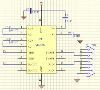

串口通信简单
相应的MAX232引脚上的电容和TX,RX的接法大家可以参照一下。我们的串口是以直连的方式连接的。下面我把我们的串口通信程序和大家分享下:
*  函数库说明:RS232总线驱动函数库                                  *
*  版本说明:  1.0 Bate                                             *
*  作者:      andylee                                              *
*  日期:      2006年7月                                            *
*  平台:      mega16  16M                                          *
*  说明:      为上层提供RS232的基本读写函数                        *
#define F_CPU       16000000                     // 16MHz processor
#define UART_DEFAULT_BAND_RATE     19200           //default baud rate for UART
unsigned char receive_data=0;
*  函数说明:串口接收中断            *
*  输入:无                          *
*  输出:无                          *
#pragma interrupt_handler RX_ISR:12
void RX_ISR(void)
  unsigned char comm_tempRec;
  comm_tempRec=UDR;
  receive_data= comm_tempRec;
*  函数说明:波特率设置函数          *
*  输入:波特率                      *
*  输出:无                          *
void uartSetBaudRate(unsigned long  baudrate)
    unsigned int baudratDiv;
    baudratDiv = (F_CPU/(baudrate*16L)-1);
    UBRRH=(unsigned char)(baudratDiv>>8);
    UBRRL=(unsigned char)baudratDiv;
*  函数说明:串口化函数              *
*  输入:无                          *
*  输出:无                          *
void uartInit(void)
   UCSRA=0X00;
   //enable RxD/TxD and interrupts
   //UCSRB|=(1<<RXCIE)|(0<<TXCIE)|(1<<RXEN)|(1<<TXEN);
   UCSRB=0XD8;
   //设置波特率
   uartSetBaudRate(UART_DEFAULT_BAND_RATE);
   //设置帧格式: 8 个数据位, 2 个停止位
   //UCSRC = (1<<URSEL)|(1<<USBS)|(3<<UCSZ0);
   UCSRC=0X86;
   UCSRB|=0X80;
   SEI();
*  函数说明:查询方式发送一个字节    *
*  输入:无                          *
*  输出:无                          *
void uartSendByte(unsigned char txData)
    while(!(UCSRA&(1<<UDRE)));
    // send byte
    UDR=txData;
*  函数说明:串口接收例程            *
*  输入:无                          *
*  输出:接受到的数据                *
unsigned char uartReceiveService(void)
    unsigned char c;
    c=UDR;
    uartSendByte(c);
    return UDR;
*  函数说明:查询方式串口接收例程    *
*  输入:无                          *
*  输出:无                          *
unsigned char uart_receive( void )
unsigned char c;
/* 等待接收数据*/
while ( !(UCSRA & (1<<RXC)) )
//rst_wdog();
/* 从缓冲器中获取并返回数据*/
c=UDR;
//uartSendByte(c);
return c;

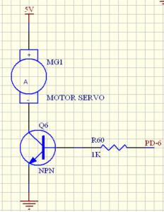

直流小电机简介
当输出高电平时驱动,对应的程序代码如下:
void Motor_Init(void)
   DDRD|=0X40;
  PORTD&=0XBF;
void motor_go(void)
   PORTD=0X40;//开启小电机
void motor_stop(void)
   PORTD=0X00;//关闭小电机

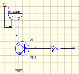

蜂鸣器简介
由原理图上同样可以看出,当输出高电平时蜂鸣器响,对应的程序代码如下:

void speak_up(void)
   PORTD|=0X80;
void speak_down(void)
   PORTD&=0X7F;
void speak_go(void)
  mortor=1;
  while(mortor)
     speak_up();
  LED1_ON;
    delay_nus(300);
    speak_down();
  LED1_OFF;
    delay_nus(300);
  key();
  if(GET_S2)
    mortor=0;
void speak_stop(void)
   mortor=0;

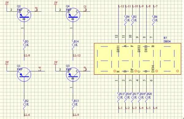

数码管简介
我们采用的是共阳数码管,我会在下面给出我们所做的对应的程序代码:
/*选择数码管显示字符*/
#define CHOICE4  PORTA=0XFE
#define CHOICE3  PORTA=0XFD
#define CHOICE2  PORTA=0XFB
#define CHOICE1  PORTA=0XF7
#define CHOICEALL  PORTA=0XF0
#define CHOICENOCE  PORTA=0XFF
/*数码管显示不同的字符*/
#define SMALL_OFF  PORTB=0XFF
#define SMALL_ON  PORTB=0X00
#define SET_0  PORTB=0x14
#define SET_1  PORTB=0XD7
#define SET_2  PORTB=0X4C
#define SET_3  PORTB=0X45
#define SET_4  PORTB=0X87
#define SET_5  PORTB=0X25
#define SET_6  PORTB=0X24
#define SET_7  PORTB=0X57
#define SET_8  PORTB=0X04
#define SET_9  PORTB=0X05
#define SET_A  PORTB=0X06
#define SET_B  PORTB=0XA4
#define SET_C  PORTB=0X3C
#define SET_D  PORTB=0XC4
#define SET_E  PORTB=0X2C
#define SET_F      PORTB=0X2E
void Smled_Init(void)
   DDRA|=0X0F;
  PORTA&=0XFF;
  DDRB=0XFF;
  PORTB=0X00;
void SET_led(int n,char m)   //第n个数码管 显示m
SMALL_OFF;
switch(n)
  case 1:CHOICE1;break;
  case 2:CHOICE2;break;
  case 3:CHOICE3;break;
  case 4:CHOICE4;break;
  default : SMALL_ON;
switch(m)
  case '0':SET_0;break;
  case '1':SET_1;break;
  case '2':SET_2;break;
  case '3':SET_3;break;
  case '4':SET_4;break;
  case '5':SET_5;break;
  case '6':SET_6;break;
  case '7':SET_7;break;
  case '8':SET_8;break;
  case '9':SET_9;break;
  case 'A':SET_A;break;
  case 'B':SET_B;break;
  case 'C':SET_C;break;
  case 'D':SET_D;break;
  case 'E':SET_E;break;
  case 'F':SET_F;break;
  default : SMALL_ON;
void SET_all(char a,char b,char c,char d)    //  在数码管上显示一串字符
SET_led(1,a);
  delay_nms(2);
SET_led(2,b);
  delay_nms(2);
SET_led(3,c);
  delay_nms(2);
SET_led(4,d);
  delay_nms(2);

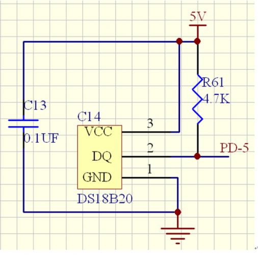

DS18b20温度传感器简介
采集外部温度,通过A/D模数转换把采集到的温度显示在数码管上,下面是对应的程序代码:
//PD5至低
#define  CLR_DS18B20  PORTD&=~(1<<PD5)
//PD5至高
#define  SET_DS18B20  PORTD|=(1<<PD5)
//读PD5
#define  STU_DS18B20  STU_DS18B20_R()
unsigned char  STU_DS18B20_R(void)

functionName: unsigned int readTempDS18B20(void)
description :读DS18B20温度
BYTE tempL,tempH;
WORD x=0;
resetDS18B20();
writeByteDS18B20(0xcc);  //跳过ROM
writeByteDS18B20(0x44);  //启动温度转换
delay_nms(800);
// Delay(1);
resetDS18B20();
writeByteDS18B20(0xbe);  //读数据
tempL=readByteDS18B20();
tempH=readByteDS18B20();
x=(tempH<<8)|tempL;
return(x);
void HLD_DS18B20(void)
DDRD|=(1<<PD5);//PD5输出
void RLS_DS18B20(void)
DDRD&=~(1<<PD5);//PD5输入
图片附件: [ds18b20温度传感器原理图] wd.png (2010-10-23 18:48, 59.97 KB) / 下载次数 6225
http://bbs.hymcu.com/attachment.php?aid=173&k=cadcb3fa165115a372621d40c1bbf575&t=1790013425&sid=O6P1A6

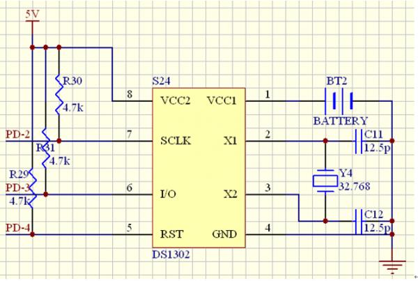

实时时钟简介
采用三线接口与CPU进行同步通信,下面我将给出我们板子对应的程序代码:

图片附件: [ds1302实时时钟电路原理图] ss.png (2010-10-23 18:57, 75.4 KB) / 下载次数 5830
http://bbs.hymcu.com/attachment.php?aid=174&k=9c6de46052251627986f4e789d19da49&t=1790013425&sid=O6P1A6
