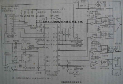

7.1.2 控制逻辑电路
全自动洗衣机的控制逻辑电路如图7-1所示。它由单片机AT89C2051为核心加上有关集成电路及元器件组成。从图中看出,这个全自动洗衣机控制逻辑电路相当简单。
全自动洗衣机的工作部件有3个,这就是电机.进水阀和排水阀。电机是洗衣机的动力源,它的转动带动洗衣桶和波轮的转动,从而时现对衣物的洗涤。进水阀用于控制洗衣机的进水量。排水阀用于控制排水。电机在脱水时还高速旋转带动衣物脱水。
电机的状态有3种,即正转.反转及停止状态。电机一般工作在这三种状态的不断转换之中,从而实现洗涤。但在脱水时,只工作在正转高速状态。
进水阀和派排水阀则只有开.关这两种状态。
从图7-1的控制电路中可以看出:AT89C2051的P1端口中的P1.0~P1.3共四条I/O线通过4块SP111O新型固态继电器分别直接驱动洗衣机的这些工作部件。SP1110是一种固态继电器,内有发光二极管及光触发双向可控硅,10~50mA输入电流即可使双向可控硅完全导通,输出端通态电流为3A(平均值),浪通电流15A(不重复)。之所以选用这个器件,是因为它一方面可使电路进一部简化,另一方面还可使强.弱两类电完全隔离,保证主板的安全。
74SO5为六反相器,用其作为中间反相器,其中的4个反相器可分别驱动4个SP1110继电器,剩余两个反乡区,剩余两反乡器 用于驱动LED5和LED6。
74LS139为双2-4线译码器,选用它可解决CPU I/O线数量的不足。从控制要求可知,洗衣机有4种不同的显示来加以区别。74LSW139双2-4线译码器仅占用CPU的P3.0和P3.1两口线即可提供4种不同显示的驱动, 其逻辑关系是:P3.0,P3.1为“11”时LED1亮,指示标准程序;为“10”时LED2亮,指示经济程序;为“01”时LED3亮,指示单独程序;为“00”时LED4亮,指示排水程序。
洗衣机的暂停功能和安全保护及防震动功能采用中断处理方式。这两个中断分别对应于CPU的外部中断“0”和外部中断“1”。中断信号通过TC4013BP双D触发器 的两个Q/分别加到CPUP3.2和P3.3口线由触发器锁存直到CPU响应中断为止。开盖(安全保护)或不平衡(防振动)中断信号通过由BG1,BG2组成的反相器送至TC4013BP的11脚CP端,经触发器的第12脚(Q/)加到P3.3。本系统对开盖和不平衡中断采取相同的处理方法,因此,共用外部中断“1”。
为了充分利用(CPU的I/O口线,P3.4和P3.5采用分时复用技术,没线具有两个功能。在洗衣机未进入工作状态或洗衣机处于暂停状态期间,P3.4为输入线,用于监测启动键的状态,当启动键按下时,洗衣机即进入工作状态或从暂停状态恢复到原来的工作状态;在洗衣机暂停中断响应期间,P3.4为输出线,用于撤消暂停中断请求。在洗衣机进水或排水期间,P3.5被用作输入线,用于监测水位开关状态,为CPU提供洗衣机的水位信息;在洗衣机高速脱水期间,当发生开盖和不平衡中断时,.P3.5为输出线,用于撤消中断请求信号。CPU的P3.7线用于驱动蜂鸣器发出各种告警信号。4 5脚外接6Hz的晶振。1脚通过10uF电容接到+5v电源,可实现上电自动复位。K7为强制复位贱。洗衣机的强.弱洗可通过K1贱进行循环选择。K1还具有第二功能,几5当洗衣机发生故障转入报警程序后,按下K1贱可使洗衣机退出报警状态回到处始待命状态。洗衣机工作程序可通过K2键循环选择。洗衣机的工作状态可通过LED7~LED9进行显示。脱水期间系统在响应开盖或不平衡终止后,CPU采取软件查询的方式方式通过P1.6线对盖开关进行监测以确定洗衣机是否继续进行脱水操作。
