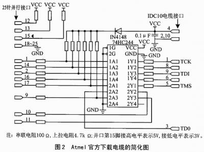

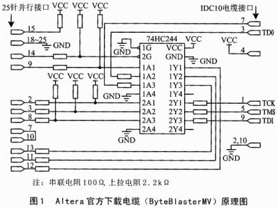

要实现JTAG接口协议可以使用专用的IC,如74LVT8980、74LVT8990,它与MCU配合可以提供高速的JTAG串行访问,成本较高。下载电缆则是实现JTAG接口协议的廉价方案。它仅命名用74HC244做线路驱动,由计算机的并行端口引出I/O作为TCK、TDI、TDO、TMS等信号线。由于并口在SPP模式下共有3个端口——数据输出端口、控制输出端口、状态输入端口,各种下载电缆究竟从那个端口引出JTAG信号线几乎都不相同,图1、图2是两种下载电缆的原理图。
并口简介:
计算机的并行端口工作在SPP模式下,对它的控制是通过数据输出端口、控制输出端口、状态输入端口来实现的。
并行口有25个引脚,其中包括8位数据线、5位状态线、4位控制线。
数据端口(378H):D0~D7用于数据输出。
状态端口(379H):*S7(Busy)、S6(nAck)、S5(PE)、S4(Select)、S3(nError)。
控制端口(37AH):*C3(nSelin)、S2(nInit)、*C(AnutoFeed)、*C0(nStrobe)。
()(端口地址是缺省的LPT1设置;*表示此引脚有反向器)
表1为并行端口定义。对应原理图有:
Altera的下载电缆
TCK、TDI、TMS、TDO分别对应D0、D6、D1、*S7;
Atmel的电缆
TCK、TDI、TMS、TDO分别对应*C0、D0、*C3、S6。

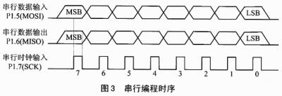

对AT89S5X系列单片机ISP编程不使用JTAG协议,而使用SPI同步串行接口协议,如图3所示。
针针这种8位SPI接口协议,我们使用数组来模拟时序:
时钟信号固定为unsigned char sck[19]={0,0,1,0,1,0,1,0,1,0,10,1,0,1,0,1,0,1,0,0};
输出的数据信号由程序实现情况自动生成数组unsigned char mosi[19];
输入的数据根据读入的信号生成数组unsigned char miso[19];
再调用上文的Setbit()函数,依次发送19位的JTAG接口I/O状态,同时读入返回信号,即完成一次对AT89S5X芯片的SPI单字节访问。
