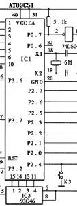

可编码的自动拨号器 如图1所示,可编码型自动拨号器核心部件IC1是ATMEL公司的89C51,89C51带4K字节快闪PROM的低电压CMOS八位微处理器,与标准的MCS-51系列单片机的指令、引脚全兼容。它有4K字节快闪PROM,128字节RAM,32个I/O端口,2个16位定时器/计数器,6个中断源。32个I/O口中,P1、P3可作为普通I/O口使用,P0、P2通常作为外部数据总线使用,当作为普通I/O口使用时,P0口必须外加上接电阻。IC2(PCD3311)是飞利浦公司生产的DTMF双音频发生器,可以和所有标准的单片微计算机直接接口,接收二进制码的并行或串行数据,串行数据格式为I2C总线方式。D0~D5(⑧~、④脚)为并行数据输入端口,MODE(③脚)为工作方式选择端口,在图1中该端口接成高电平方式,用于输入并行数据。STR(⑤脚)是数据选通输入端,由89C51的P3.0控制。TONE(⑥脚)为DTMF双音频输出端。IC3(93C46)是MICRO-WIRE总线结构的串行EEPROM,用于保存从键盘输入的BP机号码,断电后数据不会丢失。IC3的①~④脚分别为片选端(CS)、串行移位时钟端(SK)、串行移位数据输入端(DI)和串行移位数据输出端(DO)。根据⑥脚电平的高低,有16位(⑥脚接VCC)和8位(⑥脚接地)两种操作方式。可编码的自动拨号器采用的是16位方式。

IC1的P1.0~P1.5(①~⑥脚)主要用于PCD3311的数据接口。P3.0(⑩脚)控制PCD3311的数据选通。P3.0~P3.5(②、③、⑥~⑨脚)用于PCD3311并行数据的输入。P3.6用来控制继电器。P3.7控制光耦合双向可控硅MOC3041,以接通220V交流电源。P3.1、P3.3、P3.4、P3.5连接93C46。P2作为键盘的输入接口。P0.7为告警信号输入(自动判断P0.7的状态,如从高电平变为低电平即拨号)。图1中的虚线部分为告警检测电路,M为探头(如有害气体探头、温度探头等)。某工作原理是:当探头检测到外界媒质发生变化时,表面阻值下降,同相“+”端输入电压升高,比较器LM324输出高电平,经过“非”门变为低电平送到CPU的P0.7端,P3.6、P3.7则由低电平变为高电平,通过控制继电器和可控硅,从而接通电话外线和220V交流电源。与此同时,CPU调用已写入93C46的BP机号码,并通过PCD3311向外线发出寻呼。RL为220V电源插座,可根据不同情况外接各种驱动装置或交流报警器。实际应用中,可根据需要自行设计前端的告警检测电路(如红外防盗报警电路)。图1中的K1是系统复位按钮,K2是正常/设置开关(闭合状态下键盘输入有效),K3为结束按钮。输入BP机号码时,先将K2拨到“设置”位,待输入完成后,应按一下K3,再将K2置于“正常”位。键盘上的“*”号为延时标志键,这与电话机上的“*”键不同。需说明的是,写入的传呼台号应为自动台,如电信局127自动台的写入格式为127×××××××(××为BP机号码)+延时标志。由于其它寻呼台的自动传呼格式可能不同于127台,通过灵活使用“*”键,可模仿其它自动台的传呼。为防止误拨号(因有些探头在初始加电时表面阻值下降会引起误判断),软件编写时,在程序初始状态加有30秒的延时。按图1连接无误后,可人为使P0.7为低电平,再仔细调节可调电阻R,使BP机能准确地收到拨号信号。需注意的是,如作为气体泄漏、防盗报警器使用时,应经过有关单位验证,以免产生意外。
图2为拨号器软件流程,主程序完成BP机号码的写入及CPU初始参数的设置;中断子程序完成告警信号的检测、拨号子程序的调用及继电器、可控硅动作的控制。当程序检测到告警信号时,中断子程序将每隔30秒分三次调用拨号子程序,直至告警信号消失。当然,也可通过修改软件设置来反复调用拨号子程序。

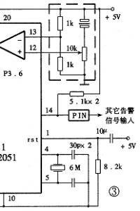

简易型自动拨号器 简易型自动拨号器电路如图3所示。与可编码型自动拨号器相比它的核心部件采用89C2051单片机(89C51的精简型号),寻呼台号及传呼号码已固定写入89C2051单片机程序存储器中。89C2051内带一个模拟比较器,具有15个I/O端口。P1口是8位双向I/O端口,可作普通I/O端口使用。P3口的P3.0~P3.5和P3.7是带有内部上拉电阻的7个双向I/O口。P3.6固定用于片内比较器的输出端而不可作为普通I/O端口使用。89C2051的P1.1、P1.0可作为各种探头的比较信号输入端,P1.0和P1.1还分别作为片内模拟比较器的同相输入(AIN0)和反相输入(AIN1)端口。P1.4(脚)控制
(6.37 KB)
2010-10-14 16:50
PCD3311的数据选通。P3.0~P3.5(②、③、⑥~⑨脚)用于PCD3311并行数据的输入。P3.7用来控制继电器。P1.7控制MOC3041。P1.2可作为其它告警(如防盗开关、红外探头)信号的输入端。图3的虚线部分为告警检测电路,M为探头(如有害气体探头、温度探头等),其工作原理同图1,这里不再赘述。如不用89C2051的内部模拟比较器,而将P1.2作为告警信号的输入端时,最好外接一个电阻,使比较器的“+”端电压小于“-”端电压,以避免P3.6输出高电平而误告警。
