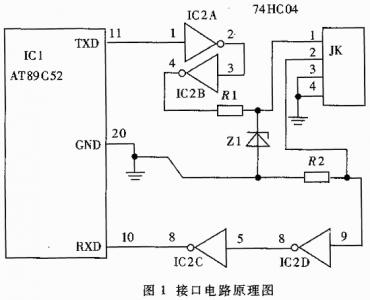

1 串口控制SMS的工作原理
单片机与手机一般采用串行异步通信接口,具有红外和通信电缆两种连接方式,通信速度可设定,通常为19200bps。采用红外接口的优点是单片机系统与手机电气隔离,相互不干扰,接口各自独立,使用方便;缺点是通信距离较短,红外传播的方向性对接口相对位置有要求。采用电缆连接时,数据传输的可靠性较好;其主要缺点是接口的电气参数不兼容,设计不当时会对手机的通信质量产生影响。笔者经过实践设计的接口电平转换电路如图1。

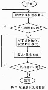

根据设置不同,手机将收到的短消息保存在缓存单元或存入SIM卡,单片机从手机中接收短消息实质上就是从SIM或缓存中读出信息。这主要利用AT+CMGR和AT+CMGL两条指令来完成,其工作过程见图2。
由于不同的厂商对AT指令集的解释代码和响应信息不一样,所以单片机首先要确认能否与手机建立起通信,一般用ATE指令完成此确认;然后用AT+CMGF指令选定短消息的数据格式;在收到手机的正确回答反以AT指令完成读出功能。一般用AT+CMGL读取以前的信息,在收到手机的RING(振铃)数据时,用AT+CMGR读取实时信息。

笔者用MCS-51系列的单片机研制了一个手持式的数据采集产品,通过SIMEENS手机,利用GSM的SMS传输数据。经过在国内多个省市较大数量长期广泛的使用,性能良好,没有出现数据丢失的现象。证明上述设计用,性能良好,没有出现数据丢失的现象。证明上述设计是正确的。但在调试和试用阶段也遇到了如下问题:
(1)接口电平
手机的电缆接口电平一般是3V左右,单片机系统的工作电压一般为2.7~5.5V,范围较宽,为保证数据传输的正确,需在接口加电平限制电路,详见图1。
