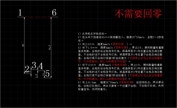

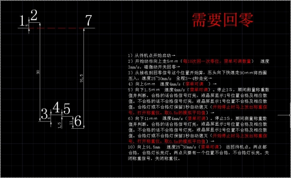

开机动作:
1)
通电
2)
开始动作向上走5mm 速度3mm/s
3)
碰微动开关回零
4)
向下走5mm到待机点 速度3mm/s
运行动作:
1)按下启动键,合格灯或不合格灯熄灭→
2)开始动作向上走5mm(每10次回一次零位,菜单可调数量) 速度3mm/s→
3)碰微动开关回零→
4.1)需要回零(从接收到回零信号这个位置开始算)压头向下快速走90mm将挡圈压入(压入挡圈时产生的力会大于20mA,损坏仪器。必须保证称重仪已关闭),速度25~30mm/s 全程3~4秒走完→
4.2)不需要回零,按下启动键直接跳到这一步开始(从接收到回零信号这个位置开始算)压头向下快速走85mm将挡圈压入(压入挡圈时产生的力会大于20mA,损坏仪器。必须保证称重仪已关闭),速度25~30mm/s 全程3~4秒走完→
5)向上6mm 速度4mm/s(菜单可调 )→
6)向下1.5mm 速度4mm/s(菜单可调)→
7)停止3S,期间测量称重数值并判断。合格的话合格信号灯亮,液晶屏显示1号位置合格。不合格的话不合格信号灯亮,液晶屏显示1号位置不合格。合格灯或不合格灯保留3秒自动熄灭(开始停止时马上发出称重信号,打开称重仪。取0.5s的模拟平均值,并在液晶屏上显示对应数值,只要显示到N单位。)→
8)向下11mm 速度4mm/s(菜单可调)→
9)停止3S,期间测量称重数值判断。合格的话合格信号灯亮,液晶屏显示2号位置合格。不合格的话不合格信号灯亮,液晶屏显示2号位置不合格。合格灯或不合格灯保留3秒自动熄灭(取0.5s的模拟平均值,并在液晶屏上显示对应数值,只要显示到N单位。)→
10)向上91.5mm
 速度25~30mm/s(
菜单可调) 返回初始点。两点都合格,合格灯长亮灯。两点只要有一个位置不合格,不合格灯长亮。关闭称重信号,关闭称重仪。
注意:
开始动作向上5mm回零,程序中设定的是向上120mm保证肯定可以碰到零点,因为失电后这个下压的机构会自动往下滑,不是原来那个位置。重新开机后只向上跑5mm会碰不到这个回零点。
使用编码器校整位移精度,旋转编码器 : 脉冲数 500/r。例如:下降90mm(螺距10mm) 编码器发出 500×9=4500个信号。如到了90mm这个位置,检测编码器信号不满4500的需要补足4500。如到了90mm这个位置,检测编码器信号要超过4500的,在达到4500时立刻停止。

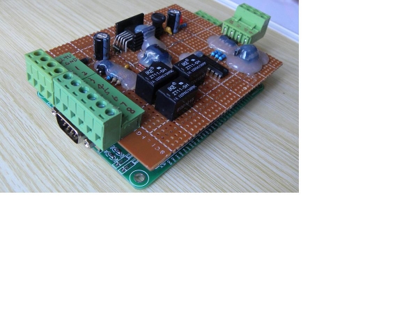

硬件电路已经设计完毕,上传如下:
STM32-SK.DDB (260 KB)
下一步就是小板焊接,以及硬件调试。
焊好的电路小板:
附件: STM32-SK.DDB (2010-10-24 09:43, 260 KB) / 下载次数 16122
http://bbs.hymcu.com/attachment.php?aid=179&k=934af013e3c16022b00309cdeb23bf2f&t=1792591790&sid=NCWAnu
图片附件: 1.JPG (2010-10-26 19:30, 56.6 KB) / 下载次数 14026
http://bbs.hymcu.com/attachment.php?aid=247&k=c8008b52c8a7a2aa592eeccf91bd8b33&t=1792591790&sid=NCWAnu

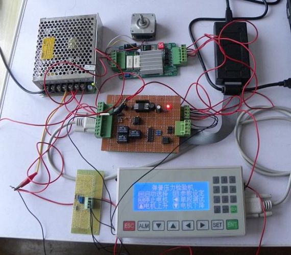

作者: andylee    时间: 2010-10-28 18:20
设计调试状态,一切OK;电源、THB7128驱动器、42步进电机、JLINK下载器、控制器、
文本还有一个模拟电压的小板子。

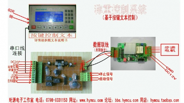

控制板子上图:
功能框图:

详细说明书:
产品说明文档.doc (1.93 MB)
控制器开固定孔,为4个,直径为4MM;间距为 100MM X  70MM
文本的固定开孔已经给了。
特别说明:从单步调试转换到运行;或从运行转换到单步调试;都需要按一下文本的“ALARM”键或外部的停止键;这样才能识别到全新的一个模式。
