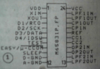

图1是M65831P的管脚图。
(40.42 KB)
2010-10-21 18:22

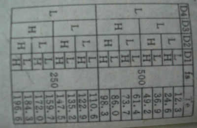

其中第1脚和第24脚分别为数字电源和模拟电源脚,第2、3脚外接晶体振荡器,提供系统的工作时钟。外部时钟也可从第2脚输入。第4、5、6、7脚是延时量的控制脚,对这几脚进行2进制编码后可使M65831P产生从12.3ms~196.6ms的16种延迟时间。具体的编码控制法可参考表1。另外也可用单片机输出串行数据控制延时量。第8脚是测试脚为出厂检验时用,应用时可接地,第9脚是控制方式选择脚,可选择简易模式与微处理模式,第10脚可选择静噪模式。第11、12脚分别是数字地与模拟地。第13、14脚是内部低通滤波器2的输入输出脚,可作为输出滤波器使用。第15、16脚为内部运放2的输出输入脚。第17、18脚外接内部A/D及D/A转换器所需的电容。第19脚为参考电压脚,第20、21脚为内部运放1的输出输入脚。第22、23脚内部滤波器1的输出输入脚,可用作输入低通滤波器。第24脚为电源脚。

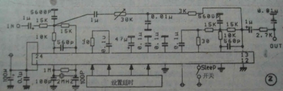

图2为三菱公司给出的典型应用电路图。
(32.59 KB)
2010-10-21 18:23
第2、3脚的外接晶振为2MHz,信号自第23脚输入第13脚输出,调节30kΩ电位器可改变回声次数。自己再加上话筒放大电路及频率补偿和音乐通路的相关电路便可组成一套高质量的数码卡拉OK机。
