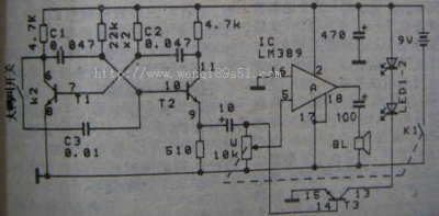

该电路可以模拟大鸭和小鸭的叫声,可把它装在玩具鸭中,以增加实感效果。
   电路中的T1、T2组成多谐振荡器,能产生600Hz和800Hz左右的音频信号,用来模拟大鸭和小鸭的叫声,再由音频功放A放大推动扬声器发声,同时经T3驱动LED-2,随叫声一“眨”一“眨”十分有趣。K2是大鸭叫声开关,当K2闭合时,即C3并联在C1上,多谐振荡器的振荡频率为600Hz左右,相当于大鸭叫。如果鸭的叫声音调偏高,可以加大C1、C2的容量,反之则减小。
  本电路采用了NS公司的低电压音频功放电路LM389,图中管脚号即为集成块管脚号。
图片附件: zidong1.jpg (2010-10-21 18:35, 24.3 KB) / 下载次数 3372
