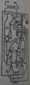

微型防身电击器的原理与制作
电路原理图如下:
T1和T2及外围元件组成振荡器,产生10HZ左右的直流脉冲电压。这个脉冲电压经T3推动放大,最后进入T4进行功率放大,在升压变压器B的初级线圈中产生一个大电流的脉冲电压,经升压变压器升压后在次级产生大于4万伏的高压。
本电击器电路简洁明了,制作时只要按下列要求,极易成功。T1为PNP管,要求B≥150,可选用9015,8550等;T2,T3为NPN管,要求B≥130,可选用9014,9011等,T4为NPN大功率管,B≥25即可,最好选用摩托罗拉的MJE13005,该管的散热片与C极相连。所有电阻采用1/8W碳摸电阻。电容采用小型的。K选用小型按钮开关。升压变压器可购买成品电警棍中的高压棒头,或使用黑白电视机中的行输出变压器。电池用镍洛电池或镍氢电池,这样可提高威力,为缩小体积,最好用7号电池。
制作时,可按下图将元件装好。试验时注意自身安全,若通电后按下K时,变压器放电端有高压打火现象,即告成功。
