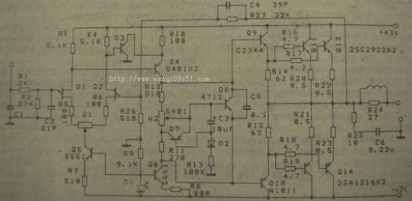

在电子线路中,脉冲振荡器产生的CP脉冲是作为标准信号和控制信号来使用的,它是一种频率稳定、脉冲宽度和幅度有一定要求的脉冲。这种振荡器电路不需要外界的触发而能自动产生脉冲波,因此被称为自激振荡器。一个脉冲波系列是和这个脉冲的基本频率相同的正炫波以及许多和这个脉冲基本频率成整数倍的正炫波谐波合成的,所以脉冲振荡器有时叫做多谐振荡器。用集成电路构成的振荡器比用分立元件构成的工作要可靠的多,性能稳定。本电路汇编了用各种集成电路构成的大量振荡器电路。供读者在使用时参考。
-、门电路构成的振荡电路
1、图1是用CMOS与非门构成的典型的振荡器。当反相器F2输出正跳时,电容立即使F1输入为1,输出为0。电阻RT为CT对反相器输出提供放通电路。当CT放电达到F1的转折电压时,F1输出为1,F2输出为0。电阻连接在F1的输出端对CT反方向充电。当CT被充到F1的转折电压时,F1输出为0,F2为1,于是形成形成周期性多谐振荡。其振荡周期T=2。2RtCt。电阻Rs是反相器输入保护电阻。接入与否并不影响振荡频率。
