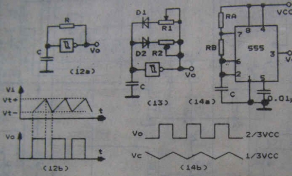

5、图12、13为施密特触发器组成的震荡器,13为占空比可调的,原理网友自己参考上面的介绍理解

1、图14是用通用的555时基电路构成典型的振荡器。当电源接通时,VCC通过电阻RA和RB向电容C充电。当电容刚充电时,由于2脚处于零电平,所以输出端3脚是高电平,当电源经RA、RB向C充电直到VC大于2/3VCC时,输出由高变低,电路内部放电管导通,电容C经RB和放电管(7脚)放电,到VC小于1/3VCC时,输出又由低变高,C再次充电,如此周期重复,开成振荡,电路振荡周期T=0.7(RA+2RB)C,改变RA、RB可改变其振荡频率。

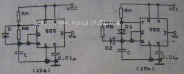

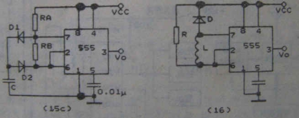

2、图15(a)-(c)是用555电路组成另一类振荡器。其原理与图14类同。图14中调节R、C的值,都可改变充放电时间,因此充放电的时间常数不能单独调整。在图15(a)-(c)中,设置了充放电引导二极管,充放电电阻RA、RB可以单独调节,在RA=RB的情况下,可以获得占空比为50%的方波。

3、图16是555电路与外接电阻R和电感L组成的多谐振荡器,其振荡频率与R、L的值有关。通电瞬间,电感线圈L中的电流不能突变,IL=0,故2、6脚为“1”,3脚输出为“0”,电路内部放电管导通,L两端电压近似于电源电压,随着IL的增加,VL逐渐减小,即2、6脚的电位随之下降,降到1/3VCC时,输出由低变高,此时555的内放电管截止,IL将减小。2、6脚电位随IL的减小不断上升,上升到2/3VCC时,输出由高变低,振荡频率f与R成正比,与L成反比,在实际应用中一般调节R来改变振荡频率。

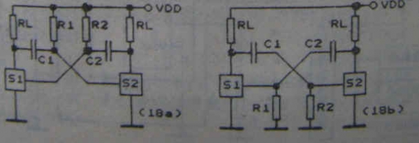

2、图18是用CMOS的模拟电子开关CC4066组成的振荡器。图中用二只电子开关构成正反馈电路,它的电路振荡比较稳定。振荡频率由阻容元件决定。当R1=R2,C1=C2时,电路产生方波,f=1/2RC
