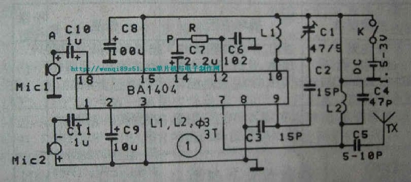

对于业余无线电爱好者来说,要制作一个较好的无线话筒并不容易,采用三点式振荡电路虽然简单,但频率很不稳定,调试也较困难,而用集成IC---BA1404制作的无线话筒就容易达到要求;
      BA1404作为立体声调频发射专用器件,在不少的书刊上有过介绍,但由于线路中38kHz晶体很难买到,爱好者也只能望图兴叹。其实,作为普通话筒,根本无立体声可言,因此完全可以将IC中相关部分省去不用。实践证明,这样做既简化了线路,降低了成本,而且对IC原有性能不产生影响。
    原理见图1。
图中用了两个相同的微音器Mic1和Mic2,并且按相反的相位接入A点和B点,这是一个能够抵御强大噪声的近讲话筒,即使在汽车发动机旁使用也不受噪音影响。若作一般使用,可以省去Mic2,并将B点接地。
    BA1404中有两个完全相同的音频放大器,分别放大Mic1和Mic2拾取的信号,混合缓冲后由14脚输出。由于Mic1和Mic2相位相反,若它们拾取的信号量相等,放大混合后则相互抵消,14脚几乎无输出,这样便消除了环境中噪音的干扰。若对Mic1讲话,Mic2远离声源,放大混合后的信号不可能完全抵消,经14脚输出,再从12脚进入IC内进行调制,调制信号经IC内的射频放大器放大,最后从7脚输出,C5耦合到天线发射。L1C1决定振荡频率,L2C4是射频放大的谐振回路,影响到射频放大器的效率,即影响发射距离。发射距离还与话筒的工作电压、天线长度以及接收机的灵敏度有关。若DC=1.5V,TX=20cm,在10米范围内不表现出方向性,若TX增加到75cm,在30米内无方向性,最大距离可达150米。若提高电压,发射距离和加载信号都增大,但工作频率依然不变,与电压无关。
    调试可分三步进行:
    1、A、B都悬空,用镊子碰A或B,IC的14脚应有1V左右的输出,或焊上Mic1和Mic2,在P点对地用一耳机监听,应能听到Mic1或Mic2拾取的话音,说明IC内两个音频放大器已经工作。
    2、开启调频接收机在整个频段内搜索,若收不到信号,改变C1容量,或改变L1匝间距离,直到在一个没有电台的位置上收到信号为止。
    3、调整C4容量,拉开同接收机的距离,使距离最远,效果最佳为止。
    图2a是抗干扰的近讲话筒装配图,两个微音机分别装在话筒的两端,尾部应开满小孔。若用有线话筒改制,装配图如图2b。
    若在A和B处分别输入相同的信号(如用镊子碰),而P处的输出信号却不相同,说明IC内的两个音频放大器不平衡,解决的办法是在17和16脚上分别接一个电阻到电源正极15脚,电阻在5~20kΩ之间挑选,这两个电阻不一定相同。直到平衡为止。
