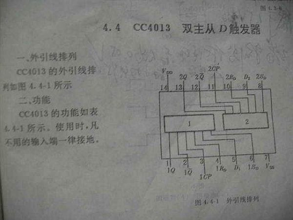

二。4013双主从D触发器

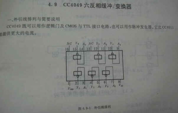

四。4049六反向器
