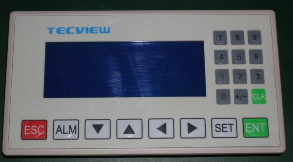

本数控套件选用的文本有2种类型:
一为MD204L系列;
二为POP系列;
图形如下:
控制器外壳选用:
图片附件: 1.JPG (2010-11-2 15:13, 47 KB) / 下载次数 4258
http://bbs.hymcu.com/attachment.php?aid=300&k=7f3616331b9e90ffd40a97e248830d29&t=1793613890&sid=FCVm8e
图片附件: 2.JPG (2010-11-2 15:16, 14.12 KB) / 下载次数 12251
http://bbs.hymcu.com/attachment.php?aid=301&k=ea9ef1b24dbd5b81215c7a2f8980d27e&t=1793613890&sid=FCVm8e
图片附件: 3.jpg (2010-11-2 15:17, 13.4 KB) / 下载次数 12465
http://bbs.hymcu.com/attachment.php?aid=302&k=12e8f0f80c46932e2f199fea07bfa8a2&t=1793613890&sid=FCVm8e

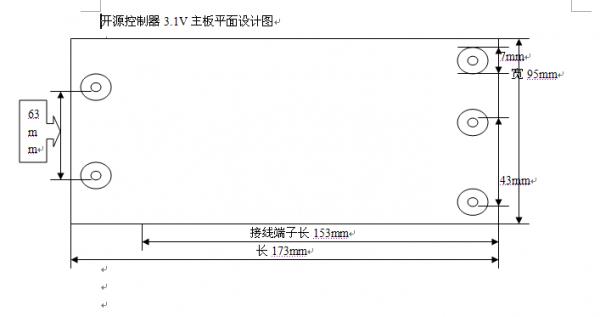

图片附件: 开源控制器3.1V平面设计图.png (2010-11-2 21:31, 15.16 KB) / 下载次数 5416
http://bbs.hymcu.com/attachment.php?aid=303&k=760022489dda0fb323efdfef4393c839&t=1793613890&sid=FCVm8e
作者: andylee    时间: 2010-11-7 21:13
回复 5# 小叶子
    作为这个产品开发的总体负责人,对硬件电路设计和PCB制作的负责人小叶子表示感谢,希望能够保持清晰的思路,把板子设计的漂亮,并且一次通过调试。
