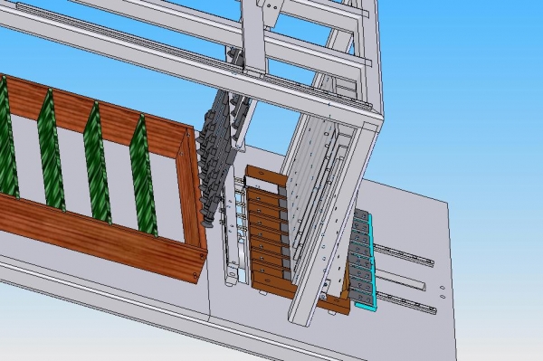

作者: andylee    时间: 2011-3-30 23:05     标题: 锂电池巡检分类控制器的研制!
输入点用途输出点用途

作者: andylee    时间: 2011-4-3 14:00
检测系统的外框图:
系统工作的说明书

作者: admin    时间: 2011-4-4 21:48
|开机:进入 主界面
|在主界面按方向键“下”进入系统 参数设置;
|                距离1:电池检测点到1号槽的距离
|                距离2:1号槽到2号槽的距离
|                距离3:2号槽到3号槽的距离
|                距离4:3号槽到4号槽的距离
|                距离5:4号槽到5号槽的距离
|                距离6:5号槽到6号槽的距离
|                关于距离的单位没有限定,用户自己可以定义,但需确定
|                齿轮比的单位 和 运行距离的单位 是一样的。
|                以上参数设置界面中 按“SET”键开始设置参数;
|                开始设置参数后 按“数字”键设定数值,按 “左”和“右”|                键选定设置的位(个位 百位…),设定好这个参数后按
|                “ENT”键开始设置下一个参数。
|                |在数据处理界面按“ENT”进入参数保存界面;
|                |                按“ENT”确定保存设置好的参数;“ESC”退出该|                |                界面;
|                |在数据处理界面按“CLR”进入参数保存界面;
|                |                按“CLR” 确定键将参数清楚并赋值为0;“ESC” |     |      退出该界面;
|在主界面按方向键“右”进入系统 控制界面;
|                “ENT”启动 “ALM”复位并停止 “ESC”退出该界面
|                        对应电池到位情况,例如:显示12045008即对应
|                        电池1,2,4,5,8号电池到位,3,6,7号电池没有到位。
|                         这个是当前的AD值;
|                        显示很慢,但不影响系统运行。
|在主界面按方向键“左”进入电机测试界面,(或者在数据界面按“下”)
|                测试界面方向按“左”“右”电机正反转;
|                设定好点动距离了的话 按“ENT”键电机运行
|                 (360*点动距离/齿轮比)的角度。
作者: panfeng881112    时间: 2011-4-5 16:29
工作流程:
--- 开机
--- 按复位键复位(电机复位,继电器复位,ad采集复位)
--- 按启动键
--- 继电器9打开(电池推进部分前进)
--- 电池到位 继电器19打开(探针前进)
--- 探针到位 开始采集8路电压值
--- 采集完毕 继电器10开(电池吸盘下降)继电器19关(探针退回)
--- 吸盘下降到位 继电器1-8打开(吸取电池)
--- 吸取电池延时
--- 继电器9关闭(电池推进部分退回)
--- 退回到位 继电器10关(吸盘上升)
--- 吸盘上升到位 电机1前进运行到放电池工位    -----(电机运行部分)       <------------------------|
--- 电机运行到位 继电器10开(电池吸盘下降)                                                                          |
--- 下降到位 继电器1-8部分关闭                                                                                            |
--- 继电器11-18部分打开 (排空气)                                                                                     |
--- 放电池延时                                                                                                                  |
--- 继电器4开(吸盘上升)                                                                                                  |
--- 吸盘上升到位 电机1前进运行到放电池工位                                                                          |
--- 吸盘上升到位 电机1前进运行到最后一个工位 或 所有吸盘没有电池了 -----(回去取下一批电池)     |
--- 继电器10关(吸盘上升)                                                                                               |
--- 吸盘上升到位 电机复位   继电器9打开(电池推进部分前进)                                                  |
--- 电池到位 继电器19打开(探针前进)                                                                               |
--- 探针到位 开始采集8路电压值                                                                                         |
--- 采集完毕 并且 电机复位到位 继电器10开(吸盘下降)继电器19关(探针退回)                         |
--- 吸盘下降到位 继电器1-8打开(吸取电池)                                                                        |
--- 吸取电池延时                                                                                                             |
--- 继电器9关闭(电池推进部分退回)                                                                                  |
--- 退回到位 继电器10关(吸盘上升)                               >-----------------------------------|
