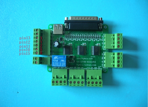

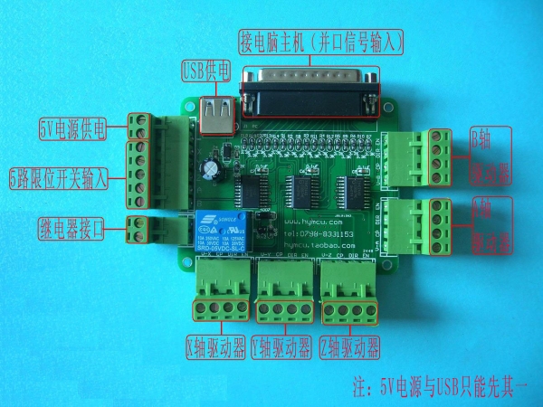

非常实惠的一款MACH并口接口卡,雕刻机等非常适用,与本站另一款接口卡的区别是:
本接口卡没有光耦隔离的电路部分,其他一致。非常适合学习MACH软件的接口板,并本站有配套的42、57、86各种步进电机
和驱动器、电源等。在此可实现一站式购物,并价格实惠。

哦,在这里再指出自己做图时的一个错误,是外部5V电源与USB供电电源只能选其一,不是先其一...

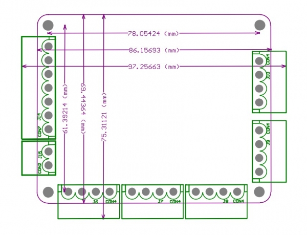

上传个带安装尺的PCB图与大家分享下...
接口卡尺寸.pdf
(132.02 KB)
下载次数: 60418
2011-5-31 10:33
接口卡尺寸.pdf
(2011-5-31 10:33, 132.02 KB) / 下载次数 60418
http://bbs.hymcu.com/attachment.php?aid=912&k=5cb546a92e7402c957db38bf779802c7&t=1793620324&sid=1YlUSW
sujin5
2011-5-31 21:04
再来个jpg的尺寸图吧...
(66.59 KB)
2011-5-31 21:04
(2011-5-31 21:04, 66.59 KB) / 下载次数 14614
http://bbs.hymcu.com/attachment.php?aid=913&k=c1e081db3af2026ef8e66f302a51021f&t=1793620324&sid=1YlUSW

Well,想用这个卡的X轴,接一块THB7128单轴3A的驱动器板,
共阳极接法,
那
限流电阻R
一般取多少为好?

well,用数字电表测的光耦输入电压:4.3~4.7V ,所以我后来没加那个限流电阻R

今天测试这个绿色精灵板,X轴的接口好像有问题,后来换成Y轴的,然后成功运行了!(我只控制一个步进电机。)
另外作为初学者,给的配置文件中,参考《绿色精灵接口卡说明.doc》,那个Output Signals/Enable1的Active Low项打X后,电机才转动(图中是打V)。
我猜因为电机驱动THB7128的EN+项在与绿色精灵板采取共阳极接法后,当EN-取Low电平时激活,从而达到THB7128不再驱动电机的目的。
换句话说,绿色精灵板的Enable1(对应THB7128的EN-项)还是不激活的好。
所以,建议把“绿色精灵接口卡说明.doc”中的图片换一下,这样初学者参考起来能更快调试成功……只是个建议

接口卡出来的是5V信号
sujin5
2012-3-21 14:56
回复
8#
ls1747
EN一般情况都不用管它的,让它悬空就好。谢谢您的建议
