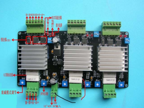

驱动电流控制
调节VREF可调电阻使Vref加大或变小,对应控制驱动电流增大或减小(顺时针拧动电流变大)。本驱动板的电流设置范围为:0.5A~4.2A。
Iout=Vref/(3*R)注:Vref可以测两个可调电阻旁R27的靠近可调电阻的那端对地电压值。
R为检测电阻,本驱动板的检测电阻为0.27欧姆
电机电流3A=调节可调电阻电压/0.81
调节电压=2.43V
請問是否圖中检测紅黑線位置
但我测到只得0.25,是否检测有錯
图片附件: T2rQxxXmlaXXXXXXXX_!!536524082.jpg (2012-1-6 20:46, 55.31 KB) / 下载次数 3777
http://bbs.hymcu.com/attachment.php?aid=1016&k=5fdb45fdef96e7deeb25be97bbf184d8&t=1793738188&sid=vvCl68
作者: 稻草人    时间: 2012-1-31 15:54
回复 5# dicky2006
    不好意思,才看到。
这样检测是不对的,你测的那个电阻脚上并不是一个稳定的电平,它是一个正弦阶梯波,你用数字表直接去测的到的不是准确值的。

调节电流的话
调节电压=2.43V
按照这个步骤就可以的。
调节保证电机不失步的值。
