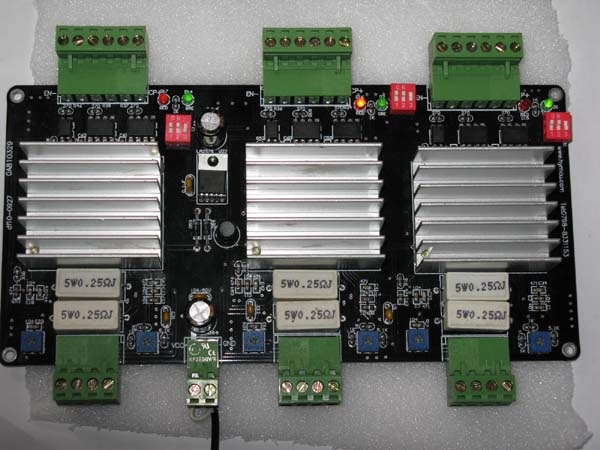

昨晚第一次接上32V1A 电源給THB6064三轴驱动器上,見到中間的红色LED 灯报警亮了,請問是否正常?

这个不正常的,红灯是报警灯,你检查下板子上有无粘连金属物导致短路。
作者: sujin5    时间: 2011-5-19 20:29
同意楼上所说,并建议在板子下面放一块绝缘板再调...

謝謝,己發覺有粒二極管壞了
作者: 稻草人    时间: 2011-5-21 08:57
这个贴片二极管焊接在背面,比较高,受到挤压会比较容易损坏。
你那边不知能否修理?
作者: dicky2006    时间: 2011-5-21 12:32
焊了另一粒二极管,己正常了

我的也是出现这种情况,不知道是什么问题,板子是悬空安装的,不存在板子上有金属物导致短路情况,只有寄给你们检查了。
