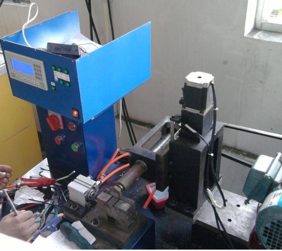

现场调试:

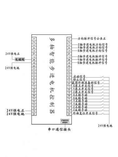

图片附件: 3轴钥匙加工接线图.png (2011-7-30 10:56, 79.83 KB) / 下载次数 4809
