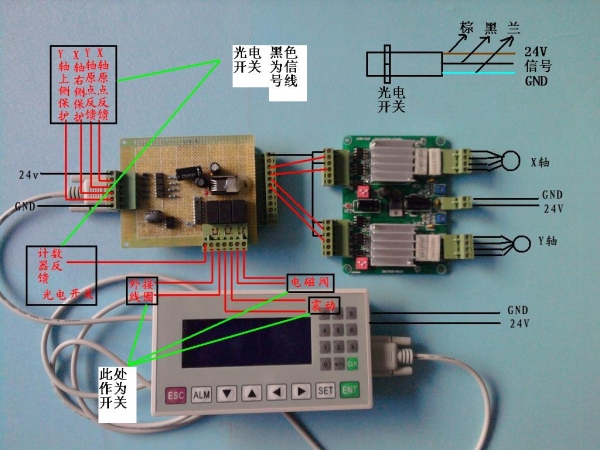

一、技术要求:
左右2个盘子,每个盘子可以等分多个格子。X\Y2轴运行,通过计数器计数,按照一定方式运行,然后控制3个继电器对应外部的电磁阀等。

二、实现方案
(124.53 KB)
2011-8-18 09:00
说明文档:
