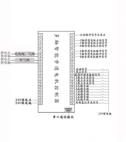

针对钥匙、锁业加工企业,目前大多采用的是半自动化的老式冲床的模式进行钥匙的打牙,打牙编码完全靠人工输入或设定,效率低下,加工速度不高等特点。本数控加工系统,自行生成5-6-7三种齿数,各3000组编码方式。
采用高精度的步进电机运动方式,运行效率高,精度准。
二、产品接线图:
(86.35 KB)
