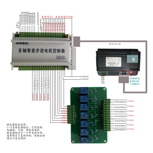

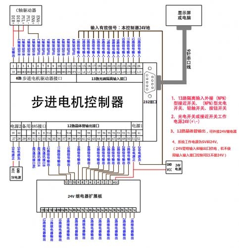

2017年2月控制器接口再次改版:
就是输出接口全部改为OD输出(12路OD输出),
内部不再有
继电器接口了。
操作界面和应用软件与2015年版本保持一致。
新版的12输出控制全部改为晶体管输出的方式;
新版的13路输入接口抗干扰能力加强;
系统实物图
(25.27 KB)
2017-8-17 14:22
系统接线图
(53.17 KB)
2017-8-17 14:22

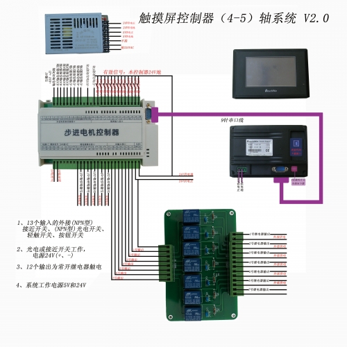

2015年4月份控制器说明:
1、1-4(5)轴触摸屏可编程控制器于2015年4月最新升级
(1)控制器内部功能升级
(2)触摸屏界面进行升级
2、最新接线图
(32.15 KB)
2011-12-6 15:04
(980.97 KB)
2015-4-27 15:22

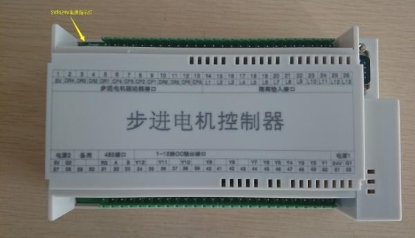

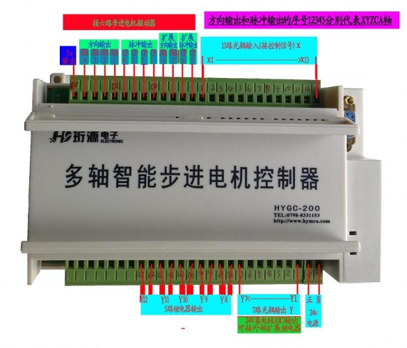

2015年以前版本说明:
一、通用4(5)轴圆弧插补功能,示教功能,分别为X\Y\Z\C\A轴,C;
二、13路输入点,12路输出点(7路OC输出,可扩展继电器,5路继电器输出);
三、采用4.3寸信捷触摸屏,触摸屏与控制盒之间采用串口线连接。
四、照片图与接线图:
(22.25 KB)
2011-12-6 15:04
(108.56 KB)
2011-12-6 15:05

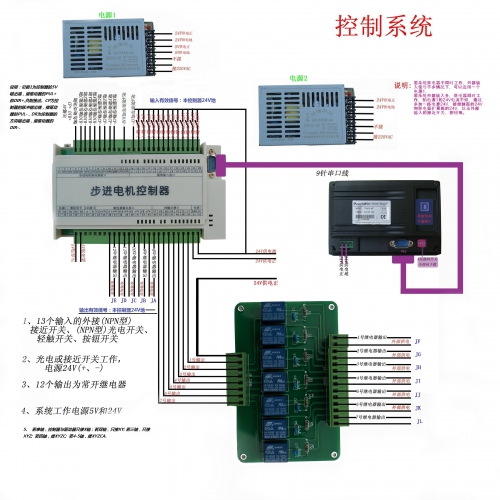

1、2013年以前版本接线
(360.54 KB)
2011-12-13 16:54
老版本接线图
五轴触摸屏接线.rar
(991.73 KB)
下载次数: 12648
2011-12-13 16:56
2、2014年版本接线图
(900 KB)
2012-4-8 08:56
