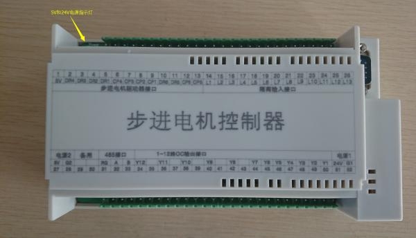

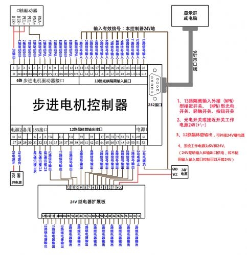

2017年2月控制器接口再次改版:
就是输出接口全部改为OD输出(12路OD输出),
内部不再有
继电器接口了。
操作界面和应用软件与2015年版本保持一致。
新版的12输出控制全部改为晶体管输出的方式;
新版的13路输入接口抗干扰能力加强;
系统实物图
系统接线图

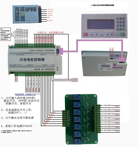

2015年4月(1-4轴文本控制器)说明:
(本控制器经过多次升级和改版,接线图如下所示)
1、接线图

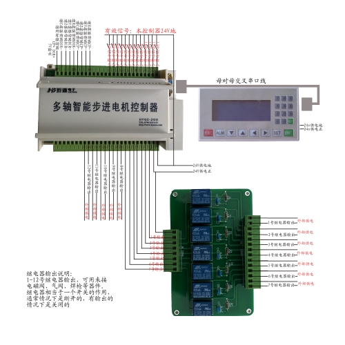

说明:2015年以前的1-4轴文本控制器参考资料如下
(91.2 KB)
2011-12-13 14:53
旧版接线图。

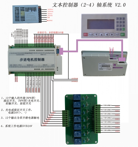

新版步进电机2-4轴,接线图:
客户购买的时候,一定要注意:新版与老版的区别是,新控制器需要2路电源:5V和24V。
接线图:
(909.92 KB)
2012-4-2 15:33
新版接线图。
