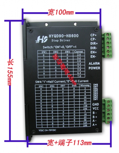

HYQD90-H8600步进电机驱动器,7A输出,256细分,70V高电压
admin
2012-3-24 15:03
(108.76 KB)
2012-3-24 15:03
一、简介
本驱动采用分立元件结构,只要不超电压和接线不错,请放心使用,二相4线,6线,8线均可使用。适合86、57系列7A以下(含7A)两相四线、六线、八线步进电机。
二、产品特色
1、 输入信号光隔离
2、0KHz斩波频率
3、双极恒流斩波方式
4、直流供电24-70V
5、最大驱动电流7A/相
6、输出电流拨码开关可调
7、输入信号TTL兼容,同时可接受差分信号输入
8、静止时自动进入半流模式,减少驱动和电机发热
9、高细分:2,4,8,16,32,64,128,256. 5,10,25,50,125,250
10、高可靠性:经过长期的测试工作,保证了稳定性,功率器件选择上留有足够余量。
三 、使用环境与电气特性
使用环境
冷却方式
自然风冷
使用场合
避免金属粉尘,油雾及腐蚀性气体
温度
-15℃—— +45℃
电气特性
供电范围
DC24-70V最大80V
输出相电流
2.6A-7A
逻辑输入电流
10-20mA
四、系统接线图:
驱动器与控制器、电机、电源的接线,以共阳接法为例,如图
安装尺寸:
上视图
背视图
侧视图
