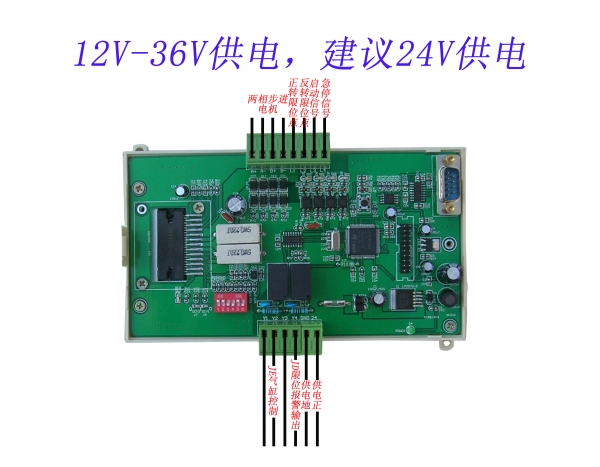

一、单轴步进电机控制、驱动、文本显示一体机
1、单轴步进电机控制与驱动一体机,通过串口与文本显示器相连。
2、工作电源为12VDC-36VDC,建议为24VDC,与文本输入电源同(24VDC)
3、1路直接接步进电机接口(A+\A-\B+\B-),4个输入接口L1、L2、L3、L4
4、2路继电器输出接口,常开触点输出,Y11 ,Y 12 共2路输出;
5、可以直接驱动所有57电机及以下系列,内部有薄码开关,设定驱动的细分(最高到64细分)
可以设定电流,最高到4.2A。
6、具备通用电机运行步骤的编程功能,与珩源品牌的2-4轴电机控制器一样,只是输入点为
L1-L4,输出点为Y11和Y12.同时电机为X轴。
二、常规接线图
(167.71 KB)
2012-4-7 16:43

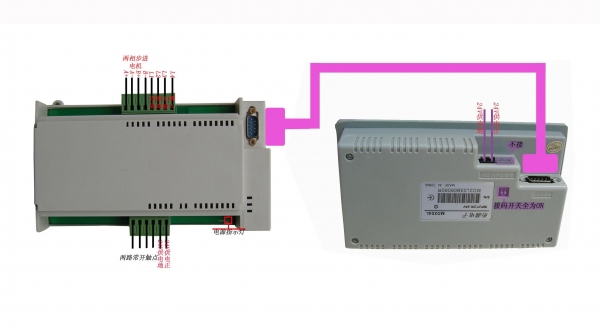

三、为客户定制的项目,大家可以参考
1、点胶机,胶水机控制驱动系统
(212.64 KB)
2012-4-7 16:47
