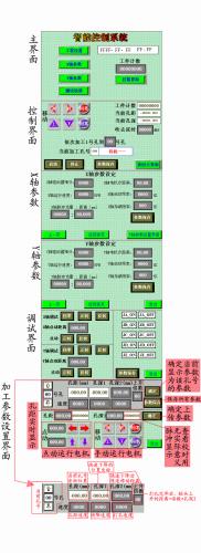

一、功能描述:具有示教功能。
1、 整个系统有两个坐标轴,X轴控制钻头左右移,Y轴控制钻孔动作。
2、系统要有一个输入一个输出与外面控制系统联系,
按下自动按键后,检测到有输入启动信号,系统工作,
钻孔完毕,给出一个输出信号,等待下一个输入信号启动。
3、系统参数里要有钻孔个数(1-10个可设定)、孔深、孔距等参数设置。
手动功能可以将钻头移动到指定位置,指定深度后,
按一个键可以将孔的参数自动记录并存储。
4、两轴的移动速度可以在参数里调整,特别是钻孔的快移速度和进刀速度。
还有螺距的设定也可以调节。
二、操作说明示意图:(详细参考我们的操作说明)
[attach]1079[/attach]
三、特别说明:
    本控制器为一个控制盒子+4.3寸信捷触摸屏构成,赠送一个电源(5V\24V一体)。
