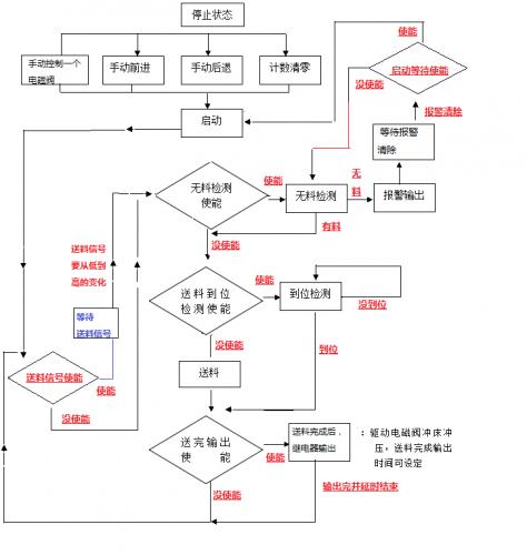

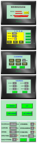

本系统可以使用文本屏,或触摸屏进行设置和控制。
数控滚轮送料控制器说明书2014.pdf (305.85 KB)

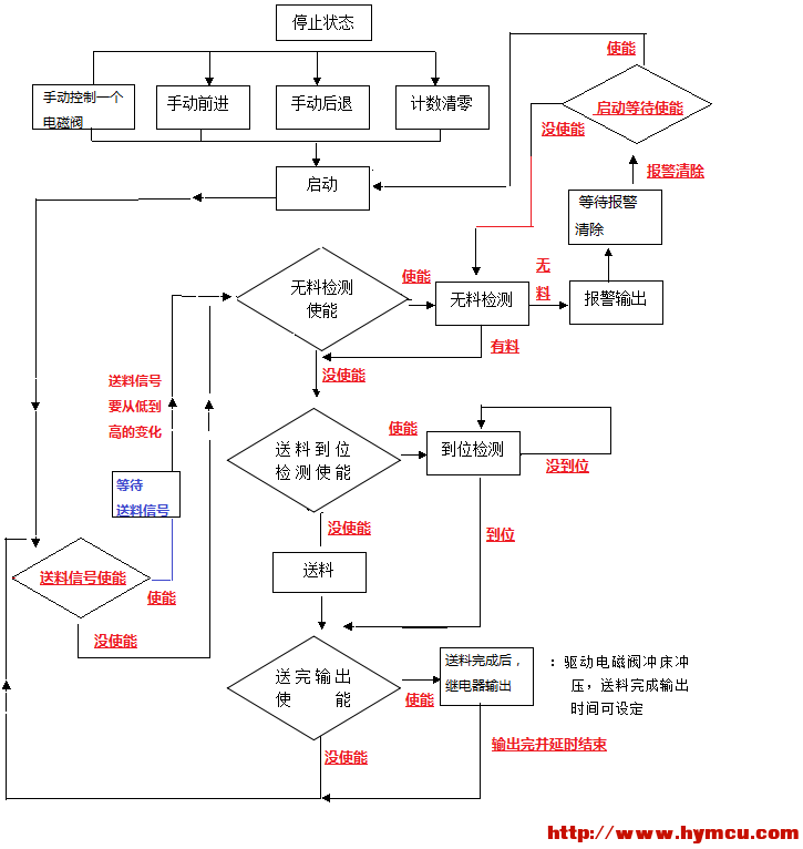

送料流程图:
附件: 数控滚轮送料控制器说明书2014.pdf (2015-1-2 16:54, 305.85 KB) / 下载次数 9861

图片附件: 数控滚轮送料-4.3寸触摸屏界面.jpg (2014-12-5 10:47, 141.45 KB) / 下载次数 5443

图片附件: 送料流程图2.png (2015-3-2 15:54, 39.81 KB) / 下载次数 4457
