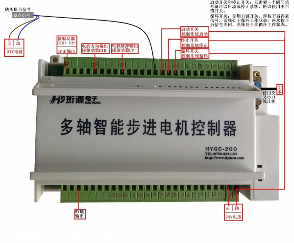

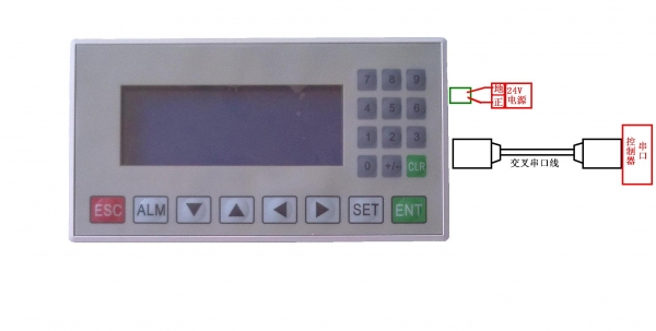

二、初步接线图
三、详细应用可以直接电话联系我们。
图片附件: 控制器接线说明图.jpg (2012-4-16 21:43, 325.86 KB) / 下载次数 1296

图片附件: 文本接线说明图.jpg (2012-4-16 21:44, 123.49 KB) / 下载次数 1212
