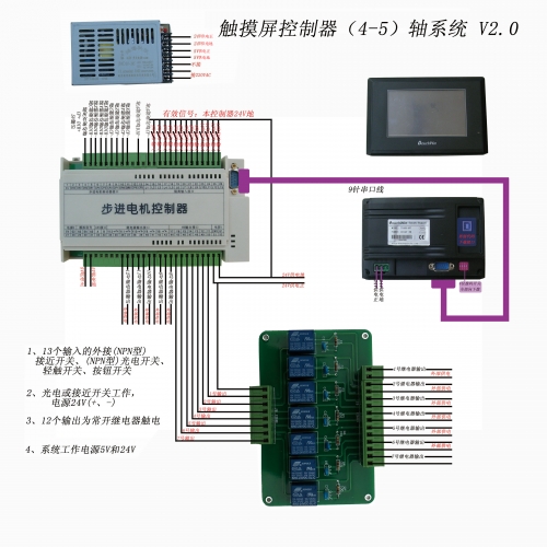

铜芯钻孔:
一、单排与双排可选;
二、每排1-10孔可选;
三、步进电机6轴;
四、电机分别为:
1.
具移
2.
孔距
3.
孔深
4.
面眼
5.
立槽
6.
双槽(此轴为备用,可以不需要)
启动前接好的信号有
6
轴原点信号
外接一个
进料信号
,外接一个启动信号,外接一个停止信号,外接一个复位信号
包括电磁阀复位和各轴机械回零
后续说明和接线图:(待续)
控制器接线图:
(900 KB)
2012-8-2 11:54
控制器的详细说明文档:(与上面接线图一起说明)
说明文档.doc
