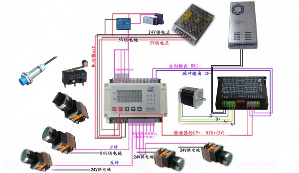

     接线图

                          电源说明:本控制器工作供电为5v电源。(可提供步进电机工作的脉冲输出和方向输出)
                                         本控制输入输出工作供电为24v。(若不需要输入输出部分的功能,可以不用
                                         接24v供电)驱动器供电电源视电机大小而定,一般使用36v到60v的直流电源。
