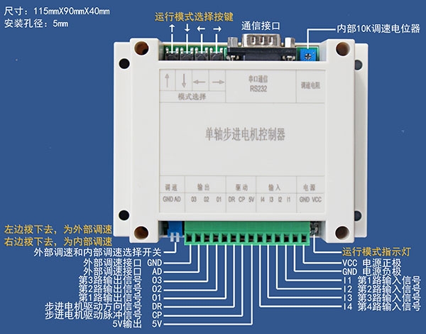

单轴步进电机控制器(RS232接口)(自定义,MODBUS,双轴)
版本名称:单轴自定义协议RS232控制器,型号缩写为:DZZC-
RS232!
2012简易版控制器开始上市:历经多次改版和程序升级!
1、 一路步进电机控制输出(必要时可以扩展
2
路)。
2、 3
路
OC
输出,最大
500mA
,下称
O1
O2
O3
3、 4
路隔离输入,低有效
(24V
地有效
),下称
I1
I2
I3
I4
4、 一路
AD
采集,可通过接入
1
个
10K
可调电阻外部调节电压,范围
0-3V
5、 一路
RS232
串口。
(通信波特率为9600)
6、 上下左右四方向按键,两路
LED
状态指示灯。
7、 存储
IC
EEPROM
,可存储数据。

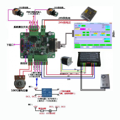

接线说明注意:(老板接线图如下)

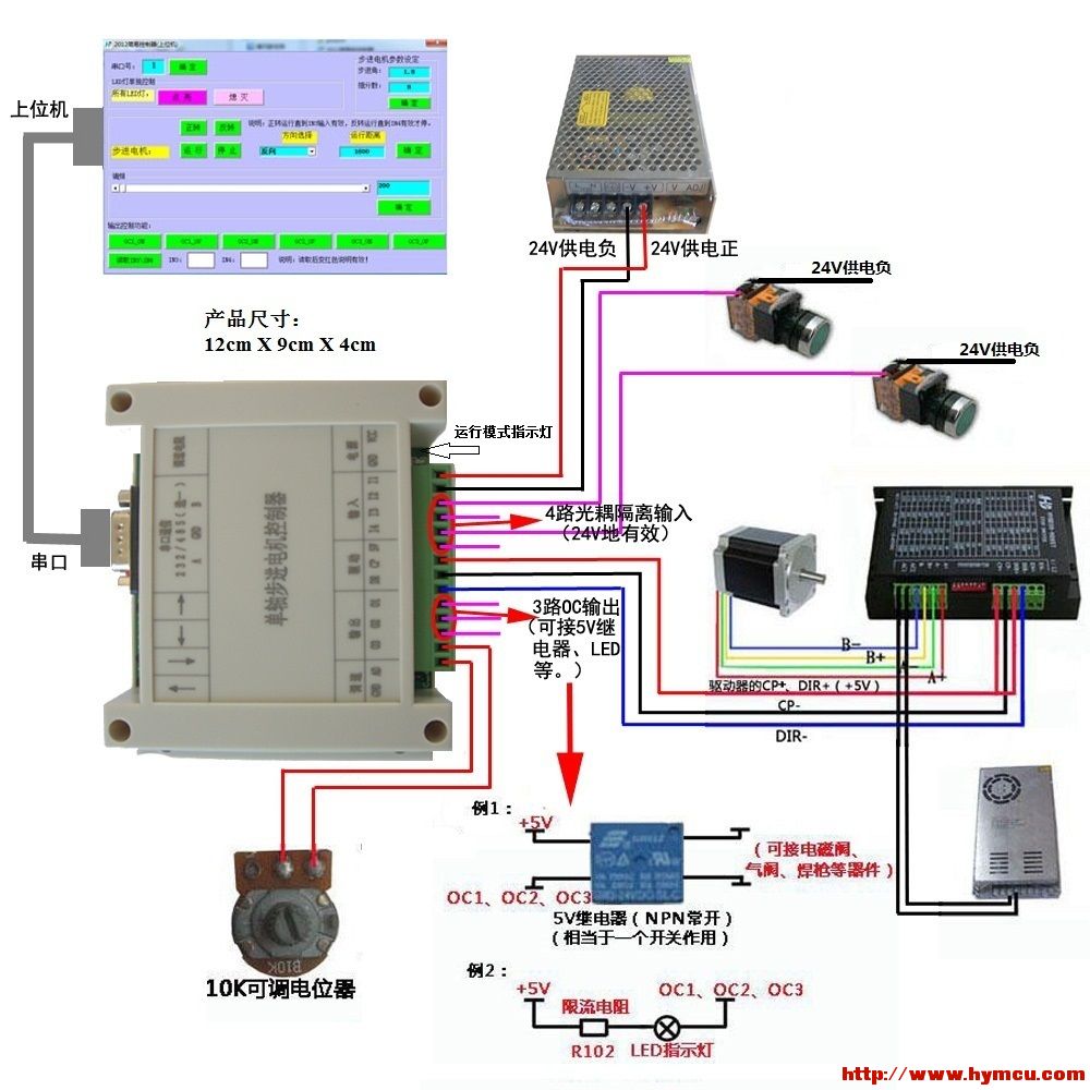

目前的新板子与老板子的接线,一一对应就可以。新板的3个输出O1-O3与老板
的OC1-OC3一一对应,输入IN1-IN4与老板也是一一对应;
步进控制器的接线同理,新板子的5V输出接驱动CP+(有些驱动上为PUL+)\
DIR+,新板的CP接驱动的CP-(有些驱动为PUL-),新板的DR接驱动的DIR-.
板子供电:12V-30VDC。
新板接线图如下:

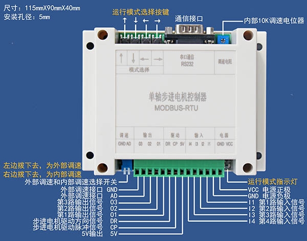

珩源科技小胡
2017-9-3 14:44
版本名称:
单轴MODBUS-RTU协议
RS232
控制器,缩写为:DZMC-
RS232!
此款RS232简易单轴步进控制器,我们推出modbus-rtu通信协议版本。方便连接PLC或者工控触摸屏

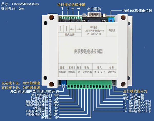

珩源科技小胡
2017-12-14 16:32
版本名称:
双
轴Modbus-RTU协议
RS232
控制器,型号缩写为:SZMC-
RS232!
此款RS232简易单轴步进控制器,我们推出2轴控制功能,(将2路OC输出改为脉冲和方向输出)。可以通过上位机发送指令控制2个步进电机运行。
