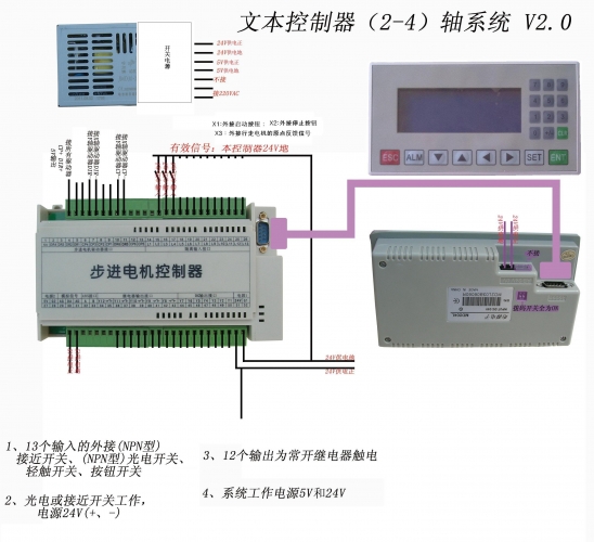

功能说明:
1、X轴按照分度运行,分度的概念就是对360度进行多少等分运行;
2、Y轴是每次X轴运行完后,运行设定的距离并回到原点,
3、每次启动时Y轴电机在原点位置;
详细说明书如下:

接线图:
(531.74 KB)
2013-2-21 00:22
