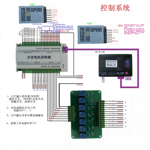

    本控制器能够独立控制4路步进电机X、Y、Z、C轴运行,同时有12路独立继电器输出JA-JL,系统有13个输入信号L1-L13。
系统工作特点:4轴独立,各自运行。
         L1控制X轴,在系统启动后,若L1有效X轴开始运行;L5为X轴的反转限位信号。
   L2控制Y轴,在系统启动后,若L2有效Y轴开始运行;L6为Y轴的反转限位信号。
   L3控制Z轴,在系统启动后,若L3有效Z轴开始运行;L7为Z轴的反转限位信号。
   L4控制C轴,在系统启动后,若L4有效C轴开始运行;L8为Y轴的反转限位信号。
   L9控制继电器JA-JE 5路继电器输出,若L9有效,5路开始工作。
         L13控制JF-JL 7路继电器输出,若L13有效,7路开始工作
  详细说明文档下载: 四轴独立步进电机控制器说明书.doc (496.5 KB)
  接线图下载:

图片附件: 控制器接线图.JPG (2013-7-25 11:40, 956.15 KB) / 下载次数 7275
