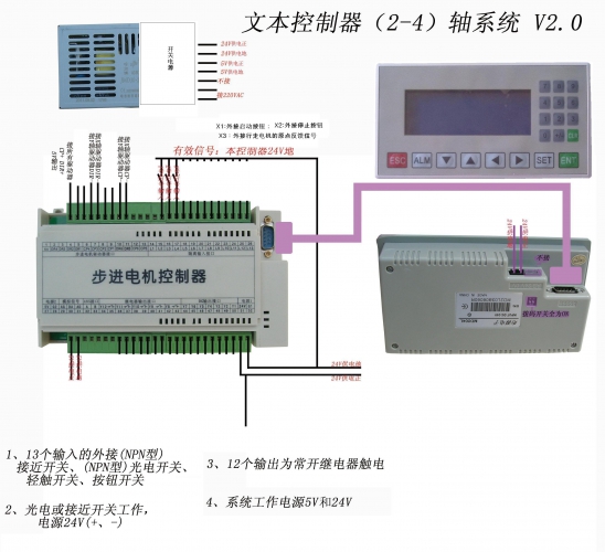

功能说明:
1、一轴进行精密分度;另一轴等每次分度完成后进行上下运行。
2、上下轴有一个原点开关信号;
3、外接启动、停止开关。
接线图:
