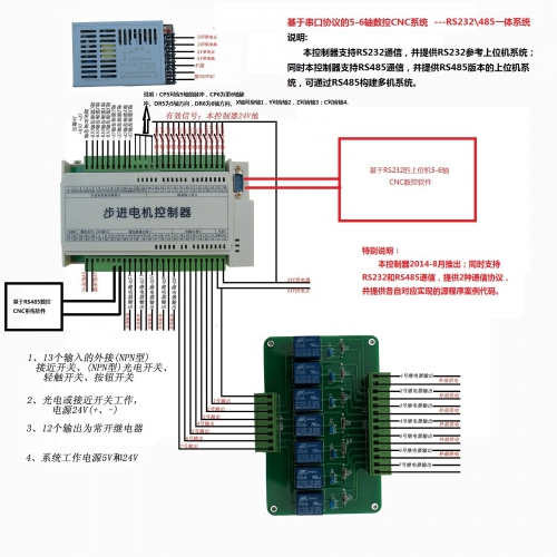

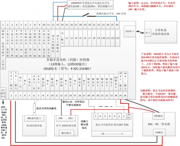

注意:2018年2月上市的控制器接口再次改版,型号:
4-5ZC-232485。
产品说明:2018款公司自定义协议的4-5轴步进电机控制器,在2015年版本4-6轴自定义协议版本的基础上,去掉了第6轴;增加了输入端LED显示,同时输入端电源供电进行了滤波处理,增加了输入端抗干扰能力。除了没有了第6轴以外,其他功能与2015年10月份版本(软件功能)一样。
接线图为(可下载保存):
(258.34 KB)
2017-12-23 11:50
2017年2月控制器接口改版,与2015年的版本就输出口全为OD口:
就是输出接口全部改为OD输出(12路OD输出),
内部不再有
继电器接口了。
操作界面和应用软件与2015年版本保持一致。
新版的12输出控制全部改为晶体管输出的方式;
新版的13路输入接口抗干扰能力加强;
系统实物图
系统接线图
2015年以前的版本,具体如下:
一、产品接线图
(374.02 KB)
2014-8-28 12:13
说明:系统有13个输入信号口(L1-L13),12个输出口(Y1-Y12):其中5路继电器常开触点输出(Y8-Y12),7路OD输出(Y1-Y7),
可扩展继电器。提供给客户,按照我们提供的串口协议,自行编写上位机软件(我方提供上位机的案例软件和代码:VB和VC版本(老版本,只能参考了),
有相应的案例功能),完成对步进电机的控制、获取外部输入信号,同时输出控制继电器(外接电磁阀、气缸、油缸、报警灯等)。
二、产品介绍
1、控制器有2种通信接口:485接口和232接口。二者可任选一种进行通信。二者通信协议都是采用10字节发送。
2、我方提供详细的控制协议,能够控制6轴运行,其中3、5轴不能同时运行,第6轴用IO口模拟输出。 协议如下:
