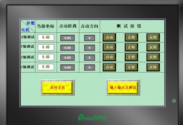

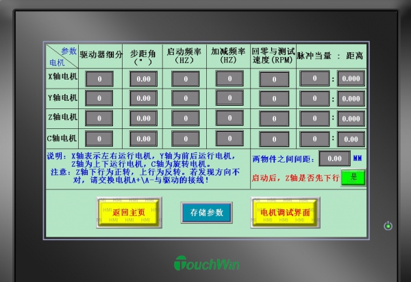

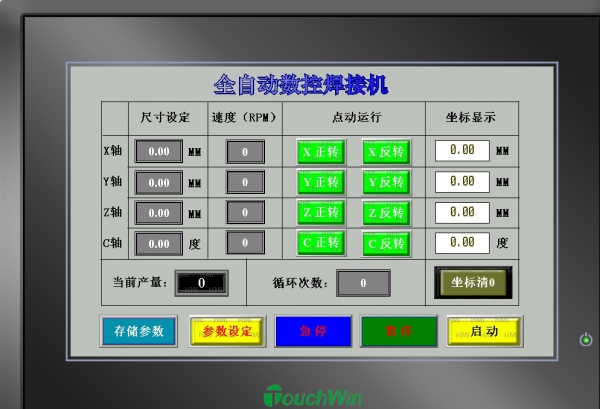

三、运行视频功能如下
图片附件: 1.jpg (2014-12-16 13:48, 100.96 KB) / 下载次数 3787

图片附件: 2.jpg (2014-12-16 13:48, 130.38 KB) / 下载次数 3882

图片附件: 3.jpg (2014-12-16 13:48, 92.3 KB) / 下载次数 3885
