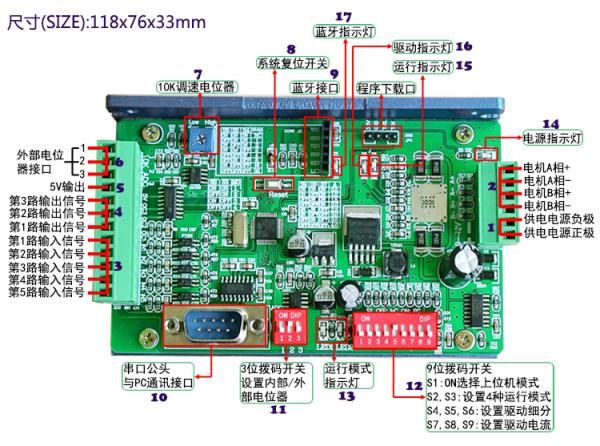

一、主要技术参数
1、9-24V直流供电;
2、最大4.0A的8种输出电流可选;
3、最大32细分的6种细分模式可选;
4、内置温度保护和过流保护,以及半自动电流锁定功能;
5、5种工作模式。(4种固定运行模式和【手机蓝牙/电脑控制模式】);
6、输出频率:上位机控制模式最大输出50Khz;电位器调速控制最大输出26Khz;
7、5路光耦隔离的数字量输入IN1 IN2 IN3 IN4 IN5,可接按钮,限位开关等;
3路NPN型集电极开路输出OC1 OC2 OC3,可以控制继电器;
(输入电压:0-24V范围内开关量信号,低电平有效或开关对地闭合有效)
(输出电压:输出有效时,接近0V;输出无效时为5V,输出电流最大500mA)
8、可调电阻调速(内外部可选,只在4种固定的模式中可以使用)
9、EEPROM存储芯片容量为1024字节,可断电存储上位机设定的相关数据。
10、蓝牙串口模块接口;可通过手机控制电机运行和停止、输出控制。(通信波特率为9600)
11、1路RS232串口;可通过电脑控制电机运行和停止、输出控制。(可编辑4个工程,每个工程最多10步。)
串口通信协议开放,方便客户开发自己的上位机系统。
(通信波特率为9600)

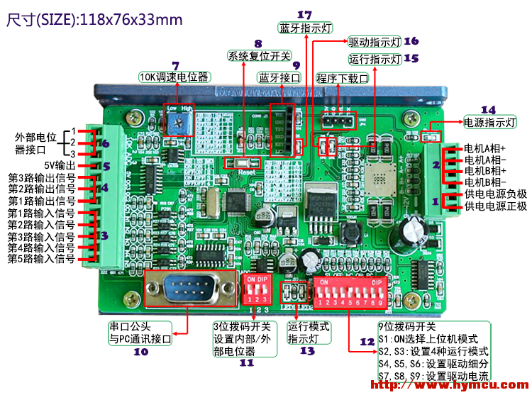

2016年6月30号之后购买本产品的客户注意:
内/外部调速的设置,与之前的板有点不同。其他功能不变
(344.02 KB)
2016-8-20 15:50
注意:以前是2个跳线帽选择,现在换成2个拨动开关。
内部电位器对应ADC1拨上去,ADC2拨下;
外部电位器对应ADC1拨上去,ADC2也拨上去;

3位拨码开关的设置:
选择内部电位器调速,则2拨上去。 选择外部电位器调速,则3拨上去。
