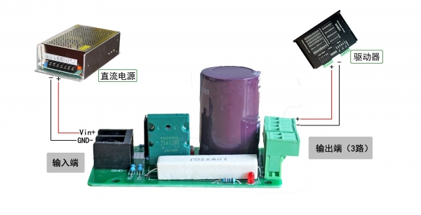

一、步进电机驱动反向电动势吸收板工作视频链接:
      DUMP
二、性能介绍如下:
在我们实际使用伺服和步进电机驱动器的时候,电机卡机或者堵转的时候,电流会形成一个很大的反向电动势(浪涌电压),会对我们的电源和驱动器寿命造成一定的损伤,严重者甚至引起永久性伤害。所以我们开发出这款直流电源保护吸收板。
  用途 :吸收释放反向电动势(浪涌)。 把反向电动势通过电阻电容负载释放到电源的“-”,  保护驱动器和电源。
  功能讲解:此板接入直流供电电源,大电容滤波处理,一旦电机卡机堵转产生反向电动势三极管产生压降导通,能量产生回路,大功率电阻接地吸收能量。红色LED灯点亮。
  参数特性:
          1、兼容各大厂家42, 57, 86等步进电机驱动器直流电源。
          2、直流电源电压在100V, 电流10A以下范围。
          3、红色LED灯亮显示反电动势正在释放。
          4、电源输出三路接线端子采用大电流5.08 mm间距 。
          5、电源输入采用栅栏式超大电流接线端子9.5 mm 间距。
          6、大功率阻容电路吸收能量。
          7、内部电路大电压防反接二极管,防止浪涌进入输入电源。

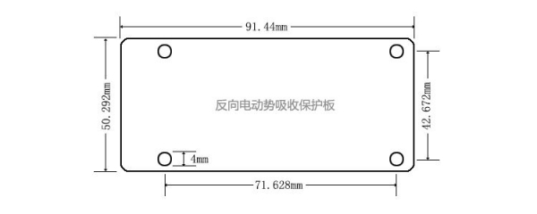

三、接线图和尺寸
