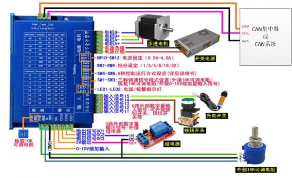

1、产品简介与接线图
本模块是基于工业隔离CAN接口的步进电机驱动与控制一体化系统,有两个型号可选,分别为自带2.4寸触摸屏和无屏两款。可以直接驱动的电机为《=1.8NM及以下的57和42电机。
