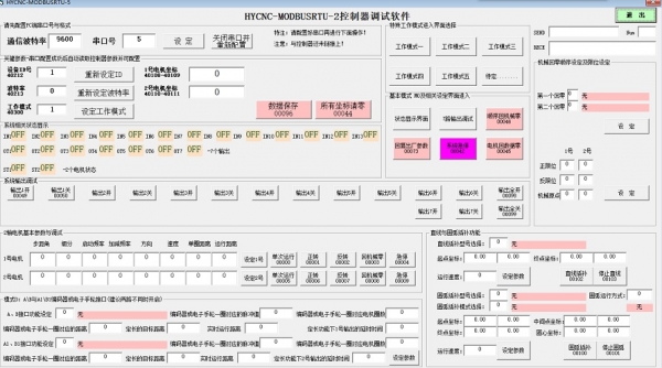

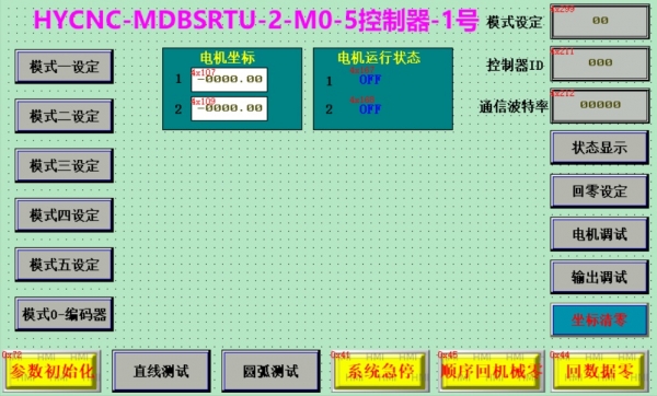

   9、本公司提供详细的产品接口接线图、通信协议及寄存器说明和信捷工业触摸屏的调试界面、VB上位机PC端应用程序(并提供源代码)。

产品外形图与运行调试软件的主界面:

3、VB 应用软件
       HYCNC-MODBUSRTU-2上位机vb源代码.zip (77.62 KB)
      执行文件下载: HYCNC-MODBUSRTU-2-M0-5.exe (124 KB)
4、信捷触摸屏界面组态
       HYCNC-MDBSRTU-2-M0-5触摸屏测试界面.txp (11.06 MB)
