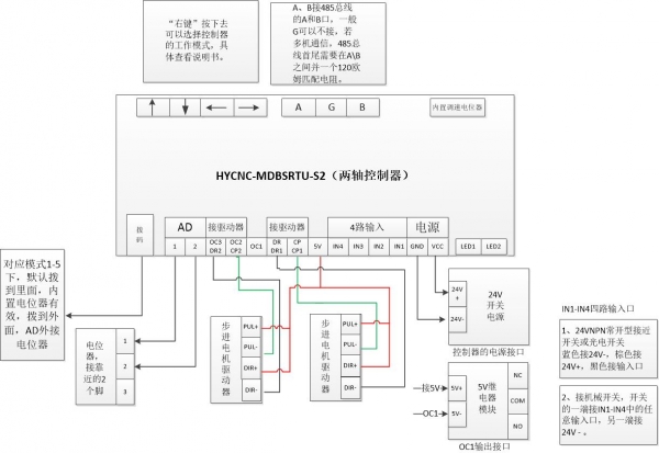

一系统特点(提供MODBUS-RTU协议,方便客户与PLC,触摸屏或单片机相连)
1、工作电压:12-24V工作电源,电流 > 0.5A;一般建议客户用24VDC.
2、步进(伺服)电机控制输出运行脉冲频率:最高 50KHZ;
3、2路步进电机脉冲和方向输出接口。可以控制2个电机同时运动;
4、4路数字量光耦隔离输入(低电平有效,即24V的电源负极);可接按钮开关,限位开关,光电开关,或接近开关(24v的NPN常开型);
5、1路数字量OC方式输出(输出电流最大500ma ,输出低电平即5V的负极有效,平时二极管拉到5V的正端);可外接5V继电器模块或独立继电器;另有2个输出控制板载LED灯.

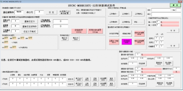

6、1路485通信接口:实现Modbus-rtu通信控制,开放的通信协议,可以外接工业触摸屏、PLC、单片机等.
7、可以实现2轴电机同时运行控制,可以实现直线、圆弧插补功能,其中圆弧功能有两种设定方式(起点,终点和圆心坐标方式确定一段圆弧;或者是起点,中间某点和终点坐标方式确定一段圆弧)
     8、系统具备通用的MODBUS-RTU通信控制功能,同时出厂时系统还有另外5种特殊功能模式。出厂默认为模式0(MODBUS-RTU模式),另外5种特殊功能模式,可以通过模式设置寄存器设定。详细模式介绍和寄存器地址在通信协议文档中说明。
比如有:往返运行模式,单次触发运行模式等,详细各模式功能在下面有说明,同时在寄存器通信协议文档中也有说明,特别适合一些特殊运行或简单加工的设备使用场合。
     9、本公司提供详细的产品接口接线图、通信协议及寄存器说明和信捷工业触摸屏的调试界面、VB上位机PC端应用程序(并提供源代码)。
     10、系统上电2个LED灯会亮灭一次,出厂默认会进入模式0,若设定为其他模式,下次上电会自动进入相应的设定模式。(各模式具体意义在后面介绍)

    特殊说明:更改上述模式的办法有两种,一种是通过软件更改模式寄存器的值;另一种是直接按控制器自带的“右键”即“——>”。按一次,模式自动加1.对照上述灯,若当前是模式5,再按一次右键,回到模式0.依次循环。按的时候观察灯的亮灭情况,对照上表就可以判别在什么工作模式下。每次设定后,系统将停止所有电机和输出,同时自动保存设定的模式。
11、内置电位器或外接电位器调速功能:当控制器工作在模式1-5的情况下(特殊工作模式),可以通过内置电位器或外接电位器对1号电机运行的速度进行调速。
