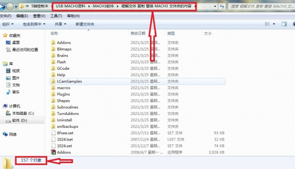

3.破解:将破解文件夹里面的文件复制到安装目录,如下图
(82.07 KB)
破解

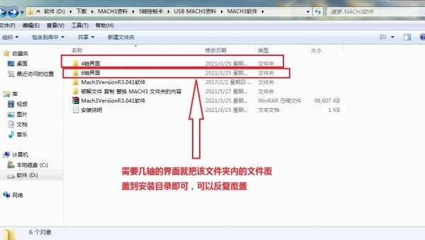

4.选择界面:需要几轴的界面就把该文件下的文件复制到安装目录即可,如下图
(75.59 KB)
选择界面

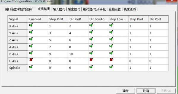

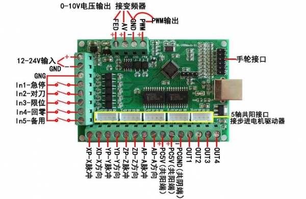

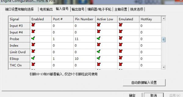

五轴控制卡5个输入针脚对应:IN1--10,IN2--11,IN3--12,IN4--13,IN5--15.
