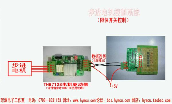

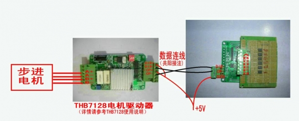

一、控制小板一块,外加6个输入点,其中1个为霍尔开关反馈信号,2路继电器开关信号的输入;
1路控制电机复位(找霍尔开关的信号);2路5V脉冲信号输入(与继电器类似)。
二、驱动器TH7128一个;
三、步进电机:42电机1个,57电机1个。
要求:
一上电,控制器去找霍尔开关的信号;继电器一信号来,就正转90度;继电器二信号来,就反转90度;
任何时候输入找霍尔开关零点的信号过来时,控制器就去找霍尔开关;
任何时候1路5V信号过来,就正转90度;
任何时候2路5V信号过来,就反转90度。
作者: andylee    时间: 2010-11-13 13:50
一、        固定孔说明:
1、        控制器开孔:100mm  X  70mm, 4个开孔,直径为4mm.
2、        驱动器开孔:86.6mm  X  52.5mm,4个开孔,直径为3mm.
3、        42步进电机4个固定小孔,直径为2mm,31mm X 31mm,轴径为5 mm(轴长约20mm)

详细技术说明书及图片:

客户已经收到,希望可以留下调试结果。有任何问题,请我们联系。
