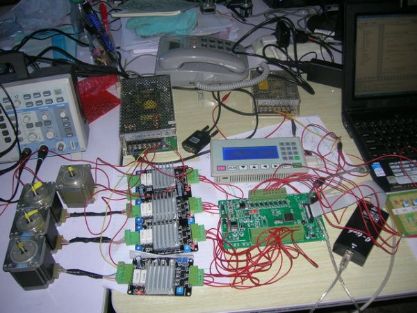

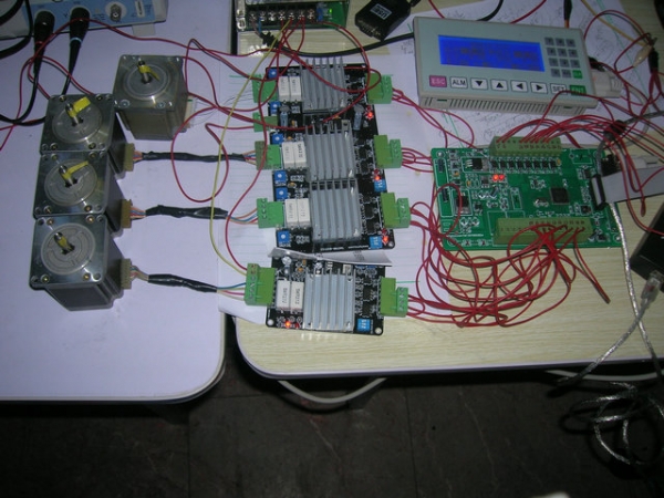

作者: henyuanxiaozi    时间: 2010-12-23 15:42
调试中
该产品已进行了初步调试
图片附件: 宝石.JPG (2010-12-23 15:38, 86.54 KB) / 下载次数 4486

图片附件: 宝石2.JPG (2010-12-23 15:38, 69.69 KB) / 下载次数 4458
