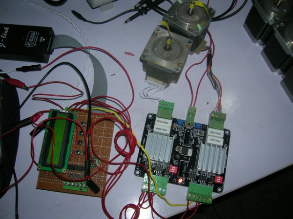

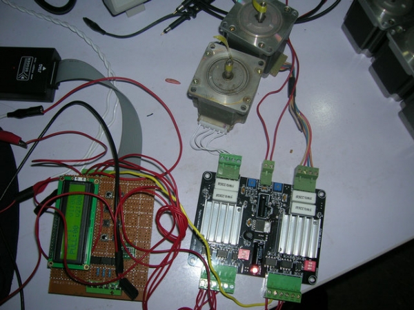

作者: henyuanxiaozi    时间: 2010-12-23 14:12
拉布机 最新进展图
拉布机控制器
拉布机控制器1
图片附件: [拉布控制器] 拉布机.JPG (2010-12-23 14:10, 65.8 KB) / 下载次数 6239
http://bbs.hymcu.com/attachment.php?aid=710&k=d8486d02e9da0803fb63c0d39d49eeda&t=1792580464&sid=QI2ozi
图片附件: [拉布机控制器1] 拉布机2.JPG (2010-12-23 14:10, 66.71 KB) / 下载次数 6428
http://bbs.hymcu.com/attachment.php?aid=711&k=805a1063ce38705c3b7269b321cb4997&t=1792580464&sid=QI2ozi

作者: xingde    时间: 2010-12-27 09:31
帮我加上四个分段的选定状态的指示灯(LED),还有一个按键蜂鸣器。
作者: panfeng881112    时间: 2010-12-27 14:45
您要加的蜂鸣器是干什么用的?
是按键按一下就响一下么?还是……?
