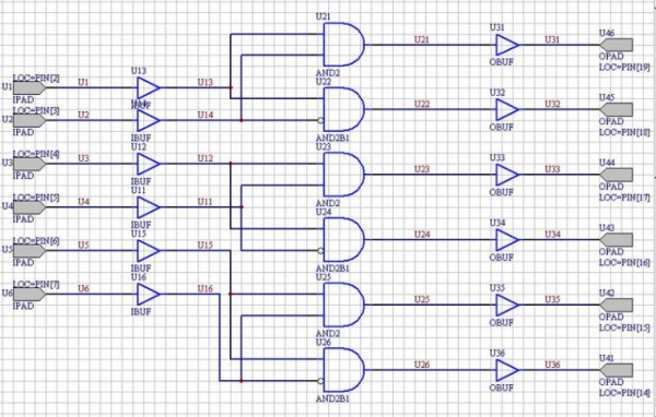

稻草人
2010-12-23 17:36
用GAL16V8做的单双脉冲转换器
